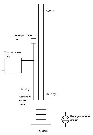

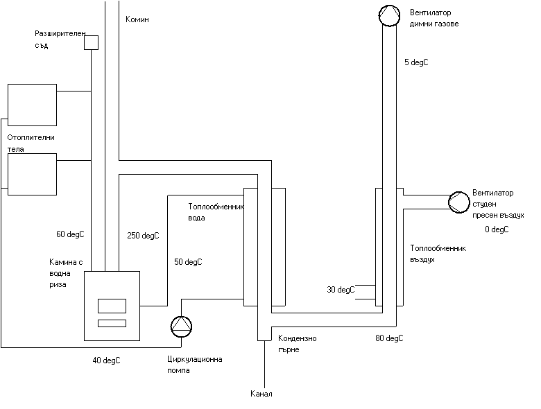

2v6 - драсни на скица твоята идея че от текста не съм сигурен дали си го представям така както имаш в предвид.
Това са схеми на двата варианта - инсталация с "топлина беглец", и с "комин ловец".
Допълнителния "комин" има следните предимства:
1. "Улавя" топлината от дима.
2. Намалява дима през съществуващия комин до минимум - там замърсяването рязко намалява.
3. Помага в случаи на слаба тяга от съществуващия комин - камината няма да пуши дори при първоначално разпалване.
Работа на камина с водна риза
Работа на камина с водна риза с високоефективен комин

Това ме разби! 2v6, това нещо има ли го някъде направено и действащо или е само идея :? ?

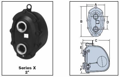

Харалампи - специалист
Колега 2v6 много произволно изплзваш термина кондензно гърне. Ето това е кондензно гърне:
Кондензно гърне.JPG (21.78 KиБ) Видяна 5383 пъти
2v6 - майстор
dalgia написа:
Що не вземете да сложите кондензатора от климатика в комина и ще си имате термопомпа.Не е много работа.Аи е въпрос на 200лв.
Кондензатора на климатика е това, което загрява (при кондензирането на фреона се отделя топлина) така че не става.
Може би искаш да кажеш външната пита в режим на отопление да охлажда димните газове - и така не става :idea:
Външната пита е добре да се почиства 1 път годишно при работа в градски условия. Ако пуснеш пушек от дърва (да не говорим за въглища и други боклуци) ще трябва да се промива през 1 час :!:
2v6 - майстор
Харалампи написа:
Кондензатно гърне по-добре ли звучи? Една китайска тенджерка от алпака (от магазин 1 лев) с изход за изтичане на конденза от дима към канала. Затапва тройника отдолу.
2v6 - майстор
LazarGanev написа:
Половината (без въздушния топлообменник) работеше без проблем почти една зима на пиролизния котел на дърва.
В момента подобно нещо работи, но на газов котел - липсва изобщо комин, а и от почистване в случая няма нужда...
