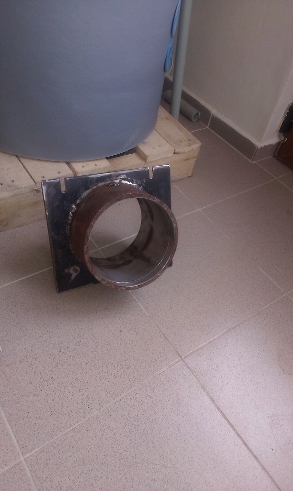

lusynik написа:Може,но се променя начина на отваряне на вратата,прави се на шейна!Също ще съм много благодарен ако може да се види как става този номер, че сега ми е неподвижно(с 4 шпилки + 4 крилчати гайки) хваната горелката и чистя пепелта през един допълнителен отвор 200х50мм, горелката ако искам да я почистя трябва да я демонтирам , то й свикнах вече и за 10-15мин съм готов, но кой би се отказал от по-лесен вариант.![]()

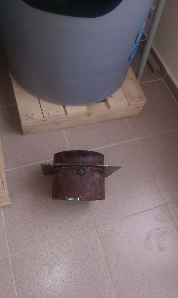

Ето едно приспособление за монтаж на РБ30 на У22. Един клиент си го изработи сам, след като заедно го бяхме измислили. Идеята е дълга тръба на фланеца в която се монтира горелката, дори може и без фиксиране. Размерите са такива, че когато горелката се пъхне докрай е в работно положение - служи и като ограничител. Като се отваря вратата трябва горелката да се издърпа с няколко сантиметра назад за да не пречи при отварянето. Просто, лесно и надеждно.

LazarGanev написа:Ето едно приспособление за монтаж на РБ30 на У22. Един клиент си го изработи сам, след като заедно го бяхме измислили. Идеята е дълга тръба на фланеца в която се монтира горелката, дори може и без фиксиране. Размерите са такива, че когато горелката се пъхне докрай е в работно положение - служи и като ограничител. Като се отваря вратата трябва горелката да се издърпа с няколко сантиметра назад за да не пречи при отварянето. Просто, лесно и надеждно.

Дължините са 11см навън и 5см навътре от фланеца. Това е за У22. Иначе може да се ползва и за други котли. Успех.

От къде сега точна тръба, вашата до мм ли е точна, ако се нагрее горелката затяга ли, фиксира ли се с болт да не се върти или клати.

Обадил се на няколко приятели и всеки донесъл каквото може - двама донесли бутилки за въздух, други тръби... Диаметъра не е точен, има луфт, но като увисне горелката, тя заклинва и луфтовете се уплътняват по-добре от оригиналната скоба. Отгоре има отвор със заварена гайка, където моге да се монтира затягащ болт, но не виждам смисъл от това.
