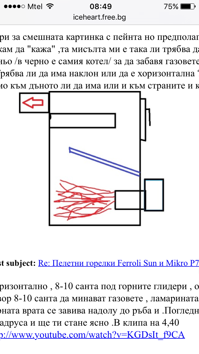

днес пробвах да засиля настройките направих следното p3- 8.5 P2- 6.5 P1- 5.6 сега горелката влиза в модулация след промените температурата на водата е 60г. За 12 часа изгоря 25кг. Пелети от дървесина. Но на вън е 10 градуса все пак

Миро не знам какво търсиш може би някакво магическо решение да сложиш една ламарина някъде и да падне разхода драстично. Не става така. Разхода е компонент от много фактори. Като начало започни с настройки на пелетната горелка. Колко харчи за час на степен 1. Сложи термометър на димните газове. И ако имаш възможност го продай тоя котел. Явно не става за пелети / поне аз не съм прочел някой доволен собственик да го експлоатира на пелети и да е доволен/. Котела е твой ти вземаш решението в каква посока да продължиш, но магическо решение няма.

[quote="Miro4774"]Магическо решение не търся форумът се казва направи си сам ;) Просто си търся варианти за по ефикасно отопление ако не стане махам го и взимам котел на пелети.[/quote]
Миро имам един комшия който е с DeDietrich и е много доволен като ми остане време ще отида да видя как го е преградил.Каза че има 3 хода мисля че с тухли е преграден.

Miro4774 написа:Магическо решение не търся форумът се казва направи си сам ;) Просто си търся варианти за по ефикасно отопление ако не стане махам го и взимам котел на пелети.Ок ама преди седмица 2 те питаха колко пелети влизат на различните степени ти викаш ама много гори. Преди седмица те питаха с каква температура са изгорелите газове, ти викаш ама много гори. Никой не може да даде магическо решение за нещо което не е виждал, отговори на въпросите и някой може и да помогне иначе няма как.
