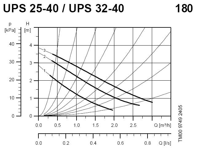

Сигурно е заради това. Наистина е хубаво да се знае общият дебит. Иначе само се гадае.
Аз още неразбирам как помпа 25/4 на първа скорост върти подово, макар и само три кръга
От диаграмата напор/дебит това подово за да отдаде поне 5 Кв/ч енергия с делта 5 градуса и антифриз то дебита трябва да е поне 1м3/час
При този дебит напора е само 1,2метра на първа скорост. Това е много малко за кръгове

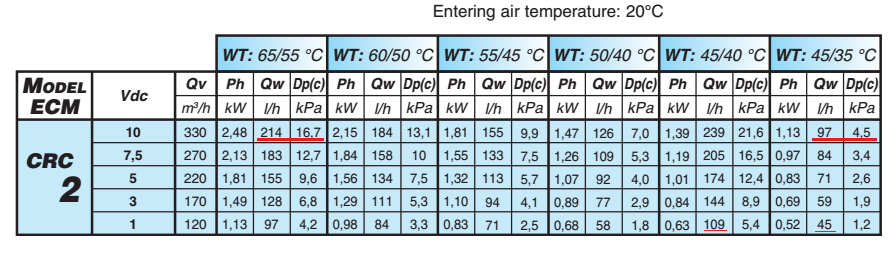

6osi6 - майстор
16.7 кРа при 214 литра на час, съпротивление колкото е на 3,5 метра тръба според калкулатора. 4,7 кРа при 97 литра на час, съпротивление колкото за един метър тръба според калкулатора.
