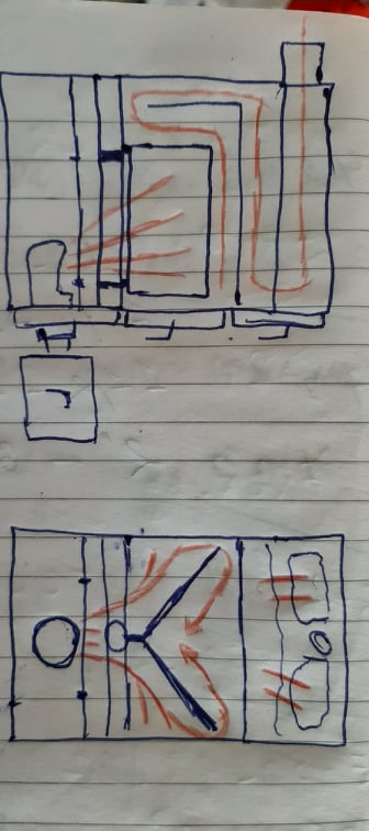

Въх, верно е нов- не обърнах внимание!
Според мен, газовете първо иска да ги кара нагоре-надоле, а после насам-натам.
filmatoplo - майстор
Липсват плочите ,това ли е замисъла .
Точно на такова ми заприлича и на мене, само че горе са ляво-дясно, а не горе-долу.
pechkata - специалист

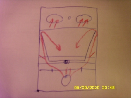

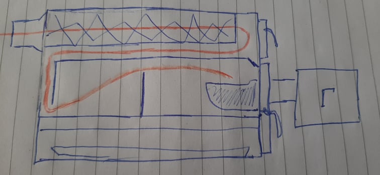

:-D Как да нарисувам зиг заг шина гледана от страни :wink: Мое мнение ,но по добре ще е на кутия ,пепелта ще остава долу и реално в топлообменника на Виадруса ще ходят само горещи газове .Ако е на кутия се прави така ,над отвора от който идват газовете горе в котела се поставя Веобразен отражател който кара газовете да се движат покрай стените което е ризата ,след това газовете минават под задния отражател и топлят гърва на ризата ,след което се насочват към горните оребрения с зиг заг шините :wink: макс кпд .Целта на Веобразния отражател е максимално да се концентрира потока покрай ризата и да отбива частици пепел ако се е качила горе . :wink: Горната част на Веобразния отражател не опира плътно в стените ,остава се известно разстояние 2-3 см ,капва се някое желязце да ограничава .Ако някой може отражатела да го направи от огнеопорни елементи още по добре.
veselint - специалист
Филме,при мен е едно към едно с твоя чертеж и съм доволен ,но винаги съм се чудил, дали газовете се движат както е на рисунката, или си намират по-лесен начин да се измъкнат от котела.
Искат не искат газовете се движат натам на където ги насочваме ,80% да успеем пак е нещо . :wink: Шаблоните ги правя от картон ,меря ги в камерата и после чартая на ламарината ,с цел максимално да съм близко до точния размер .
Филме аз не съм спец по котлите ама тази ламарина да не е ве образна а да е по този начин няма ли да е по добре на газовете да опират до ризата...
Ако опират в ризата, как ше преминат нагоре? Нали идеята на Vто е да ги нахака към ризата, като преминат близко до нея, ама сичките, че тя да им отнеме Т, а не директно да летят нагоре.
Нали съм ги нарисувал че минават...
Значи ламарината не опира плътно до ризата - а да кажем на два пръста от нея...
