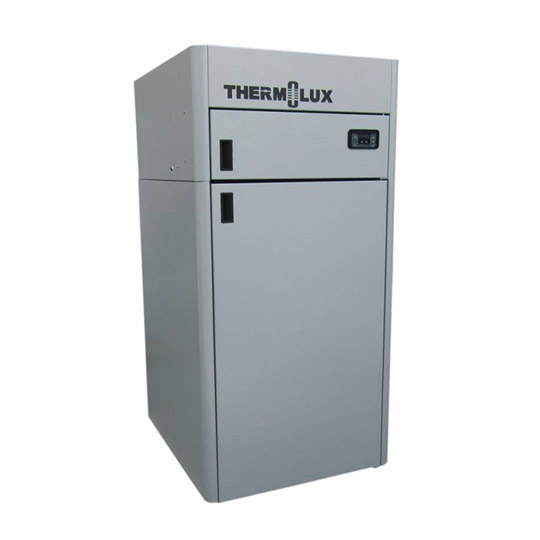

Според мен по добре си купи нов котел ,стария може да се продаде .Нов пелетен котел от рода на този -цена качество е супер .Значи твоята преработка + горелка ценово може и да стигнат цената на нов котел ,но кпд -не .
чет юли 16, 2020 6:02 pmfilmatoplo написа:

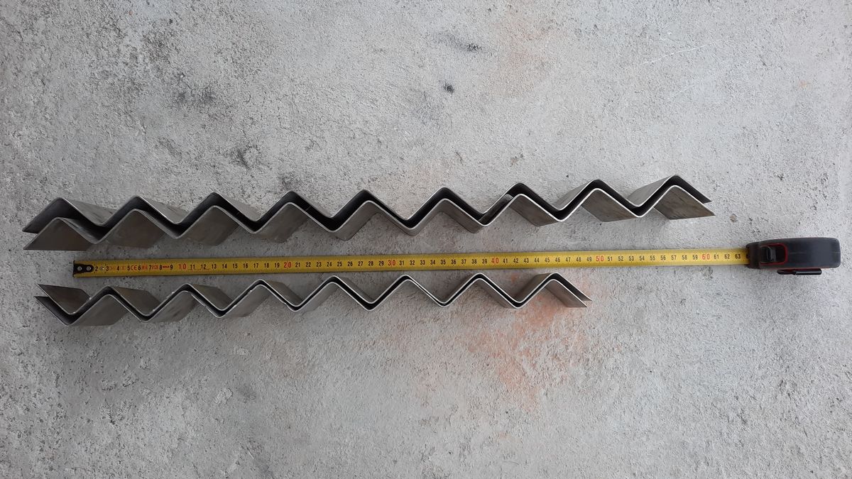

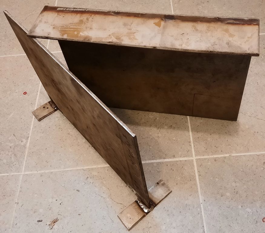

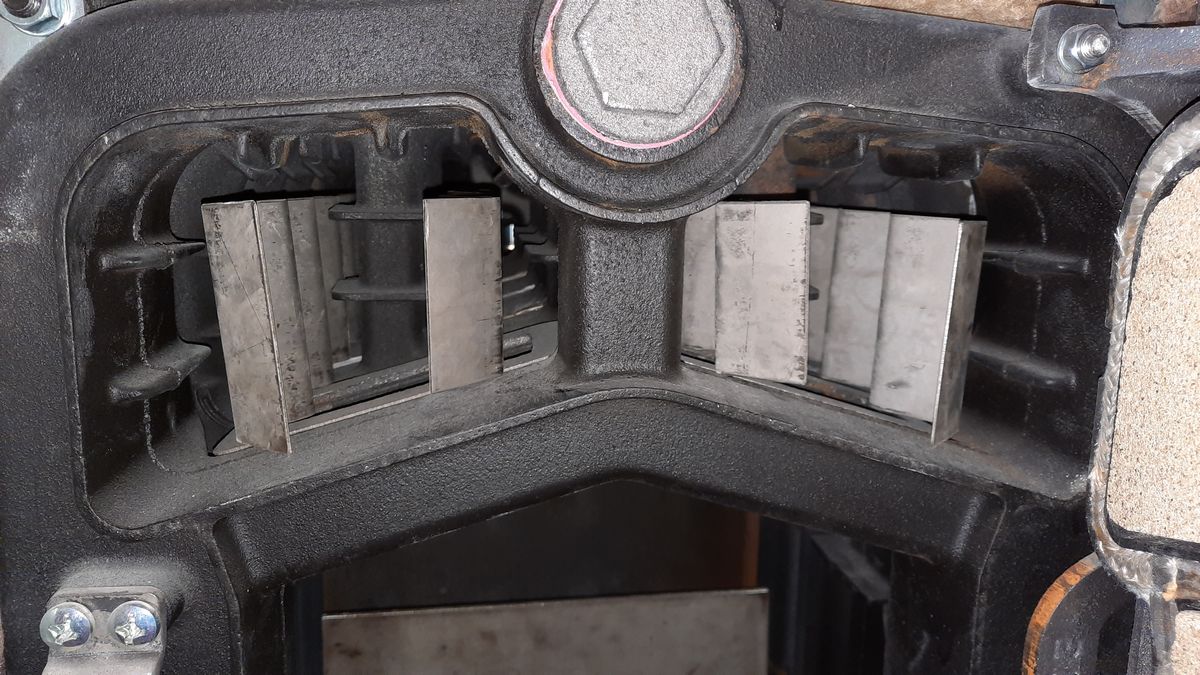

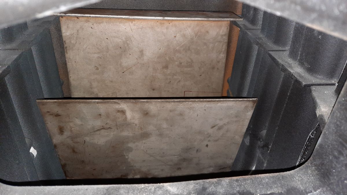

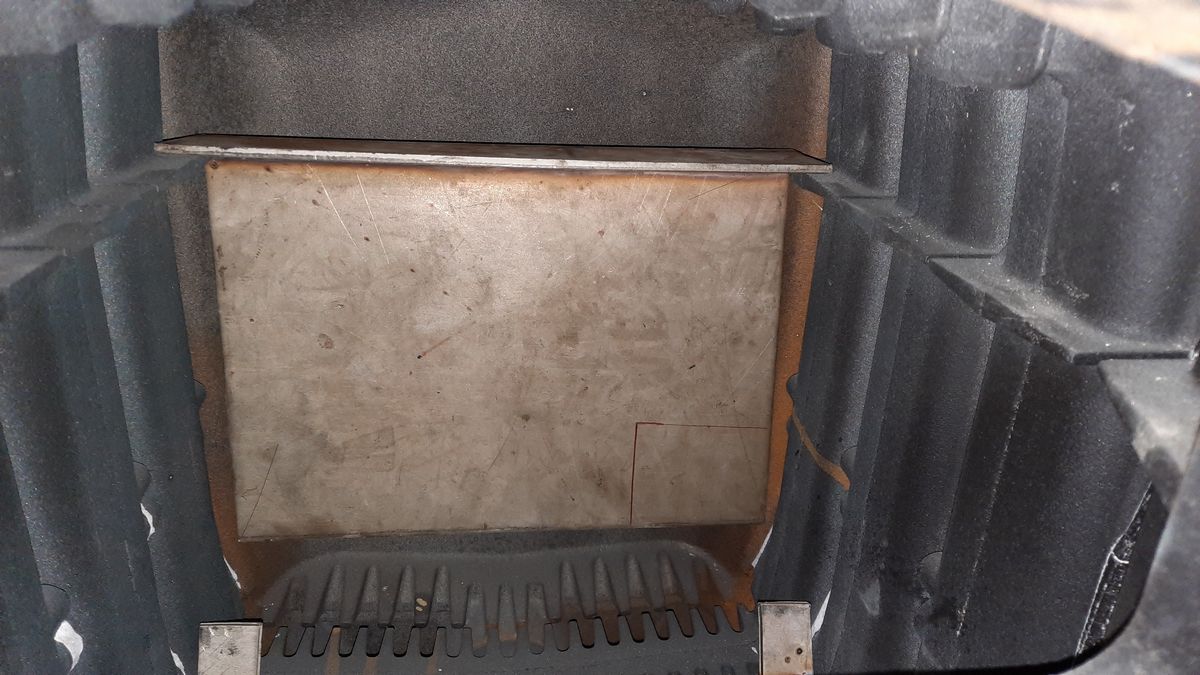

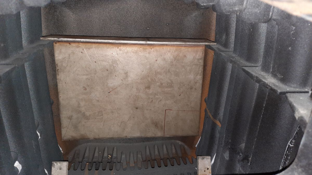

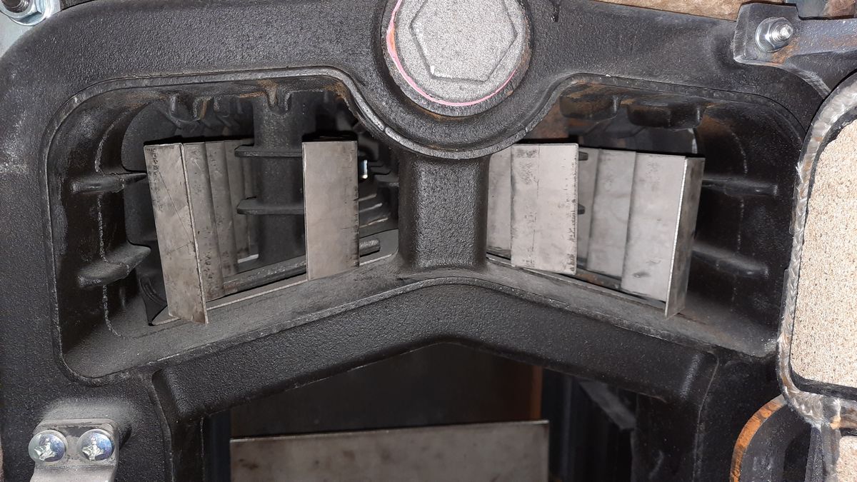

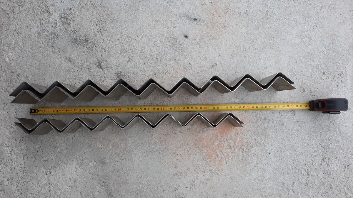

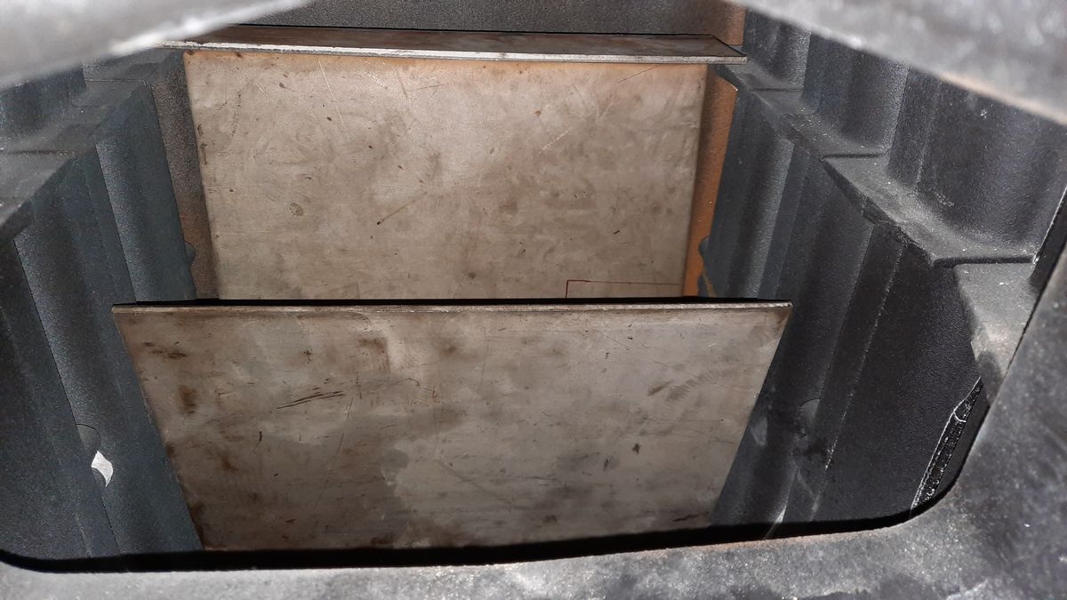

Ето го и мод-а на Виадруса (до тук).
Тази зима вероятно ще е така, а за по-нататък мисля и за економайзер и въздухоподгревател, но първо да съберем данни за работата му в това състояние.
filmatoplo - майстор
:? Купил си 21 век нов Виадрус ,отивам да пия един Нурофен и идвам :) . Драсни една схема как ще се движат газовете в котела покрай тези прегради.
