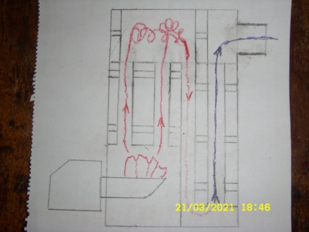

нед мар 21, 2021 2:48 pmfilmatoplo написа:
Няма разрез в сайта .
Знам... :-D
И никой от вас не може да му нарисува ходовете... :?
pechkata - специалист
У-ууупс... :partyman:
нед мар 21, 2021 5:14 pmpechkata написа:

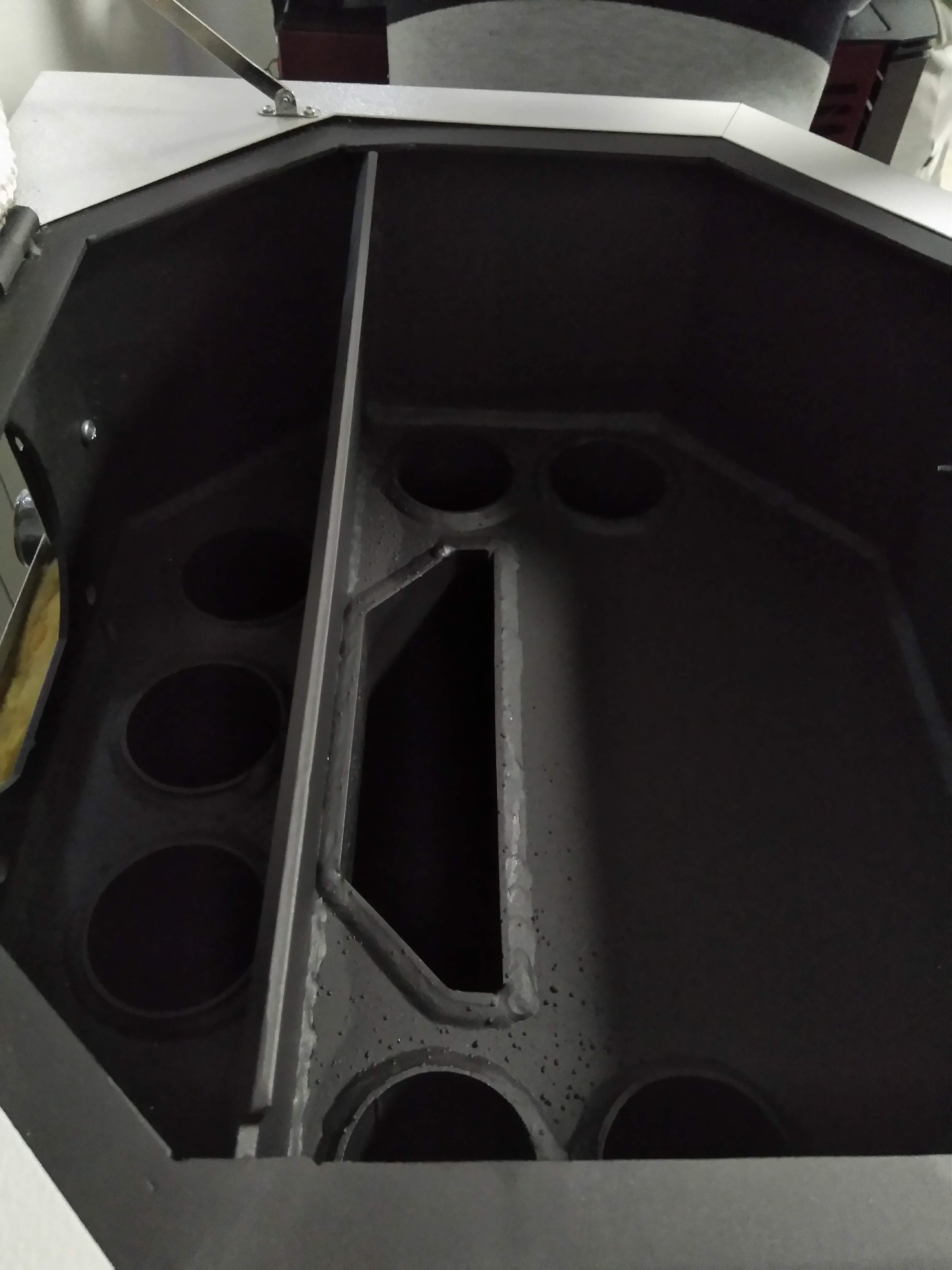

Упс я, тва да не ти е Бош?! Там има димогарни тръби и ходовете не са баш на влакче.
Понеже Шпека тръгна да монтира, ще изчакам той да "нарисува" ходовете, да качи снимки или поне да обясни адекватно и разбираемо. Няколко пъти бе питан, но не се разбира нищо.
Ние знаем че е със димогарни тръби - става дума за ходовете... :-D :shock:
Е ми чакай си - кой те гони... :axe:
LazarGanev - "Велик майстор"
Кой не е разбрал - ей ви го Екзотика. Това е снимка отгоре. Виждат се 2 отделения, разделени с преграда. В по-голямото са 4 димогарни тръби и един трапец. Първият ход на димните газове е нагоре, той се стеснява и газовете излизат през тоя трапец, после тръгват надолу по страничните 2+2 тръби и накрая пак нагоре през задните 3 тръби. Чекмеджето за пепел е с такава конструкция, че като се вкара докрай назад стига до преградата, която на снимката е между трапеца и задните тръби, а страничните стени на чекмеджето затварят страничните димогарни тръби

Значи през трапеца се вижда горивната камера...
Много по различна от моята рисунка - над димогарните тръби няма водна риза ... :prayer:
А отделението за сажди къде е...? :?
нед мар 21, 2021 9:02 pmpechkata написа:
О Маниту, вече ти казах- това не е Бош.
нед мар 21, 2021 7:57 pmLazarGanev написа:
Кой не е разбрал -
... а страничните стени на чекмеджето затварят страничните димогарни тръби
Вече знаеш.
Отделение за сажди не е предвидено, това да не ти е печка, бе pechkata? Тук има само фина пепел, като от горелката пепелта пада в чекмеджето, а тази от димогарните тръби пада зад и отстрани на чекмеджето и като го извадиш (чекмеджето) имаш достъп и може да почистиш и пепелта извън чекмеджето.
