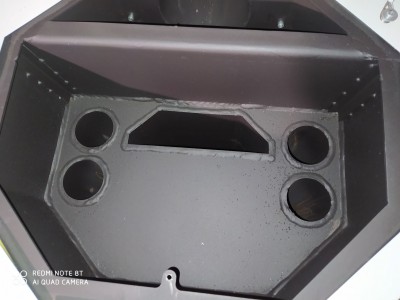

пет мар 19, 2021 8:42 amspeka_rs написа:
Не колега реално чекмеджето разделя горивната камера от тръбите със пушека и там реално е мястото,
Не можахме да разберем как ги разделя...? :partyman:
speka_rs - майстор
пет мар 19, 2021 6:01 pmkotaraka90 написа:
Здравей,колко са му дълги тръбите и размери на горивната камера?Благодаря.
Димогарните тръби са 850 мм. А горивната камера е малко по-голяма от главата на горелката.
LazarGanev - "Велик майстор"
Тц, това, за което говорите и двамата е първия ход на топлообменника, а горивната камера само и изцяло в главата на горелката :wink:
speka_rs - майстор
съб мар 20, 2021 11:45 pmspeka_rs написа:
Добре тогава пръвия ход е с 50 см височина и размер малко по-голям от рамерите на главата.

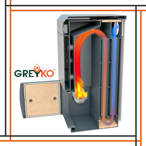

pechkata - специалист
пет мар 19, 2021 6:11 pmpechkata написа:
На тази снимка на кои от тръбите се вижда горивната камера...?
:partyman: :supz:
нед мар 21, 2021 1:57 amLazarGanev написа:
Качи някоя снимка със напречен разрез на котела или нарисувай да видим как захожда огъня...
Нещо от сорта...
filmatoplo - майстор
Снимката е Expert а не Exotik.
нед мар 21, 2021 11:47 amfilmatoplo написа:
Снимката е само примерна и иде да илюстрира печкините терзания.
