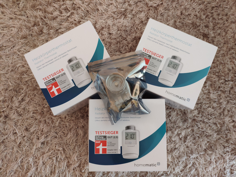

Тъй, "зимата" лека полека взе да идва, реших да я изпреваря за да се подготвя и да продължа започнатото. Като разширя с още 3 термо глави на HmIP.
HmiP.jpg HmIP
За да не звучи като самохвалство, ще споделя, каква ми беше идеята, какво направих и какво се получи в крайна сметка от първоначалните ми впечатления.
Тъй като антрето и кухнята са ми между хола, кухнята със свод, а антрето с врата, която почти винаги е отворена към хола. Реших да вържа и двето глави към термостата в хола, за да може да държи температурата и в трите помещения еднакво и да работят по график, когато трябва. Съответно котела да се товари стабилно, когато трябва, и да почива стабилно, когато температурата в помещенията е достигната.
Хаотичното отваряне-затваряне на 12глави, която когато и "кефне" не е работа особено в по топло време, когато котела успява да изключи по-температура, но някоя или няколко глави решат да отворят, стоят притворени и го охлаждат принудително и бързо.
Оставям настрана, че обикновените термо глави са толкова мудни и флегматични, даже си мисля че почти никога не могат да затворя напълно освен ако не я врътна на степен на която след няколко часа (докато ме няма или спя) ще ми стане дискомфортно студено.
Температурата в новите три помещения беше винаги различна, 0.5-1C, не успях да я регулирам дори с обикновени ел. глави. Offset-и, градуси..... графика беше някакъв компромисен добър вариант, но не бях доволен. Главите закачени на термостата сега навсякъде е 24C, при зададена 23.5C. Измервам температурата във всяко помещение с няколко датчика.
С два безжични. Първо термостата на HmIP, който управлява главите и друг разположен на друго място в стаята Aqara Temp Sensor за мониторинг и съпоставка. Имам също и термометър DC102 за още по точна съпоставка. Температурата навсякъде е еднаква в момента.
Трито глави си работят както си преценят, а не едновременно в смисъл:
Помещенията достигат 24C и всички глави затварят напълно по различно време. Минава време може би часове и температурата започва да пада - примерно на 23,7C. Не отварят и трите заедно примерно с 3% отворен вентил. А там където има нужда и с колкото има нужда, понеже на главата също има температурен датчик, който когато вентила е затворен и радиатора е студен си отчита стайната температура на място при главата, което се явява още един датчик за следене на температурата в стаята или общо стават 4-ри. :-D . Разбира се при работа на радиатора, температурата при главата е по-висока от останалите датчици с няколко градуса понеже отдава топлина, но водещ е стайния термостат за стайната температура, така, че не е от особено значение докато радиаторите греят.
Третата е в банята и понеже не е със стаен термостат, който да я управлява прецизно. При настройка 24C на главата си ходи спокойно до 25.5C. Измерено с 1бр. DC102 и 1бр. Aqara. В случая не е важно, понеже е баня и там прецизност не се гони, а да е топло в определено време. Трябва да се има предвид, ако се гони някаква точна температура. Заигравка с offset-а на главата. На сходен принцип работят и обикновените ми ел. глави на Herz, с тази разлика, че главата на HmIP работи с отваряне на вентила през 1%, докато Herz-овете работят през 5%, което води до по-добра прецизност дори без стаен термостат в полза на HmIP главата.

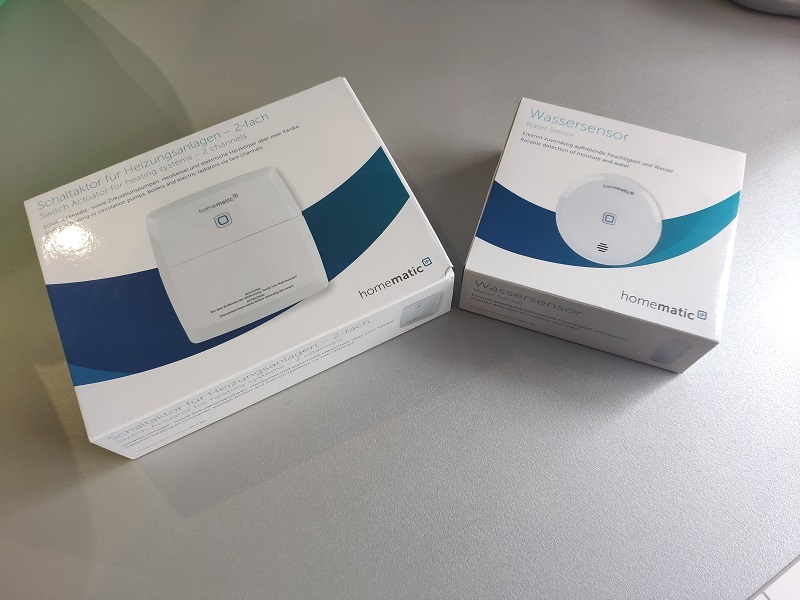

Новите играчки пристигнаха.
HmIP.jpg HmIP
HmIP - Dry Contact
Hmip Switch Actuator for heating systems – 2 channels.jpg (43.8 KиБ) Видяна 1770 пъти

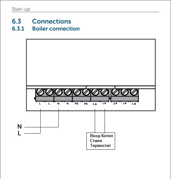

Първото е двуканален контролер, който ще управлява пелетната горелка за отдалечено включване и изключване през входа на котела за стаен термостат. Като е подвързан по схемата, на принципа "сух контакт" (dry contact). По точи начин реленцето не подава напрежение към входа за стаен термостат, а само затваря/отваря веригата. По принцип, така подвързано, релето е NO (нормално отворено). Контролера, може да управлява бойлери, вентилатори, увлажнители, помпи и каквото се сетите още, стига да е правилн подвързан. На първи канал може да управлява уреди до 16A (3680W), на втори канал може да управлява уреди до 1150W.
Подвързан по начина по който искам, може да се конфигурира NO, NC и в съчетание с термо глави и термостати на HmIP може да пали/гаси горелката по график или ръчно, при определена температура от глава, термостат или съчетание от температурите на повече от една глава или един термостат. Контролера разполага с памет, така че зададе ли се график, дори и да прекъсне връзката с облака временно или локалния ви доставчик, той продължава да си спазва графика и да комуникира с останалите устройства чрез локалната мрежа на HmIP, която е независима стига да има ток, понеже контролера се захранва чрез 220V, а не както останалите устройства, чрез батерия. Евентуално може да включва/изключва помпата при определени условия, температури и т.н.т. вариантите са много, според зависи от нуждите на потребителя.
Второто е датчик за вода, общо взето е ясно няма какво да се обяснява.... да не дава господ да му ползвам възможностите.
Контролера ще го подвържа, но не бързам много, за да не станат сакатлъци, понеже котела вече работи 24/7 и реално нямам нужда от on/off в момента. Искам да си изчистя всички неща в главата, понеже от ток не разбирам. Искам да му намеря хубава прахо и влаго защитна кутия, понеже ще стои в котелното. Имам време до пролетта да го монтирам така, че ще пиша допълнително, когато всичко заработи и имам време за експерименти :)
Консултирал съм се с няколко човека, които разбират повече от мен от ток и котли, и смятат, че това е начина за вързване. Ако смятате, че бъркам някъде, моля споделете за да избегна проблеми.

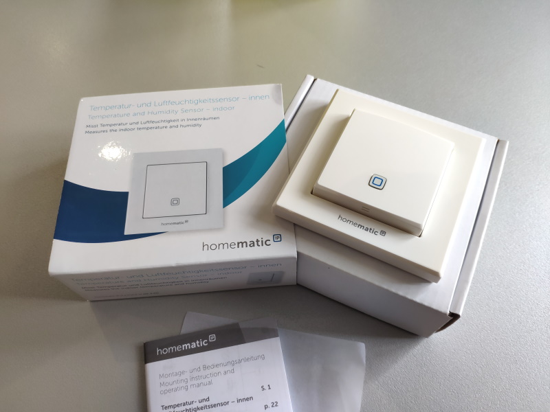

Днес пристигна и последния датчик от Германия, който за съжаление не се предлага в БГ. Той ще контролира температура и влажността в банята. Накратко, същото като стайният термостат на HmIP, но без дисплей и възможност за ръчен контрол на температурата в помещението. Само следи и контролира температурата на термо главата и влажността в помещението. Уведомява ако влажността не е в зададените граници, за да бъде проветрено.

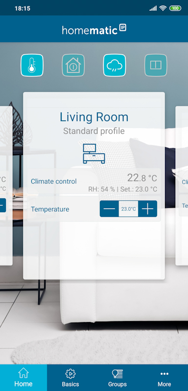

Новото приложение е доста пипнато, единственото което не ми харесва, е че не можеш да направиш преглед на всички стаи едновременно, така както беше старото, но за сметка на това задаването на температурата с + и - e много по-удобно, поне за мен спрямо слайдера, който също може да се ползва.
По принцип контрола с + и - трябва да се добави ръчно за всяка стая по отделно, ако ти харесва и го предпочиташ. По точи начин, без да влизаш в "стаята" на приложението можеш да контролираш температурата, което е голям + поне за мен.
