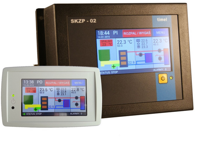

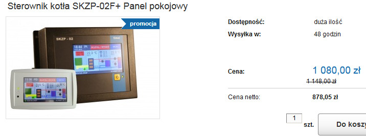

Колеги, ровя се из полския сайт, ама не го разбирам този език пусто. Кажете моля това (от снимките), означава ли, че сега срещу има-няма 500 лв. получавам въпросния контролер, заедно със стаен терморегулатор? Стайния, не мога да разбера безжичен ли е? Занете ли, дали има проблем свързването на този контролер към турски котел Емташ EKY/S 30, аналогичен е на по-популярния в БГ- EK3G/S30? И въобще, като се има предвид, че контролера, ще трябва да дойде чак от Полша, какви пари ще е доставката само, ако някой има опит? Заслужава ли си разправията за полския, като може да се вземе “умен“ контролер и от Натурела за по-малко пари? Благодаря предварително!

Колега, zaksofon ползвай гугъл преводач и ще ти се изясни поне на 90% написаното в полските сайтове. Не си мисли, че аз, Валтер, ag_ro и другите дето сме ходили до Полша за горелки,знаем полски. С повечко труд се образоваме. Та на въпроса за контролера - това което си си харесал е пълната комплектация на контролера с датчиците плюс изнесен панел за отдалечен достъп PS-43-01. Отдалечения достъп се осъществява с кабел до 20 метра. Тоест контролера си е долу в котелното. Панела за отдалечен достъп ти е на 3-я етаж в хола ти. Връзката между тях става с кабел до 20 метра. Не знам това точно ли търсиш или си мислиш, че задължително стайния датчик трябва да е вграден в панела. Може да си купиш само контролера, вариант Е /економик/ или F /фулл/ и да си вземеш интернет модула, чрез който ще си имаш достъп от всяка точка с интернет свързаност.
Варианта Е или F е според броя датчици поставени в комплектацията. Друга разлика няма.
Никой от нас не е пробвал вариант полска горелка с Натурела. Колегата от Варна boyanak, отдавна пита и разпитва и след сезона май ще прави такива опити. Вчера отново ги разглеждах нещата на Натурела и за себе си си мисля, че трябва всичко да стане, според спецификациите им. Но пък ме гложди въпроса, защо като контролера е универсален има 3 варианта за различни горелки. Не мога да ти дам готов отговор, но всеки може да претегли сам плюсовете и минусите.

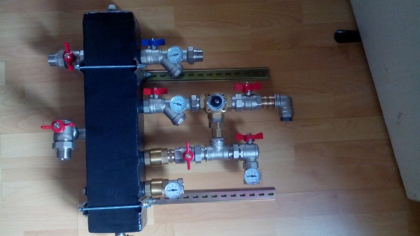

Да покажа, какво съм подготвил за ъпгрейд на системата. Хидравличен съединител, трипътен смесителен вентил със задвижка за отоплителния кръг и отделен кръг за БГВ. Оставя да добавя и две помпи. Чакам да се затопли времето да го монтирам и тествам, че няма да имам търпение до следващия отоплителен сезон.
Ако има забележки или идеи по изпълнението, моля да споделите.
