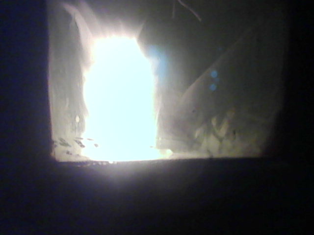

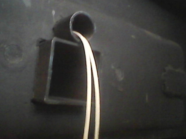

Тая картинка съм я виждал в другата тема.Въпроса ми е дали има вентилатор на въздуха или се разчита на димоотводния вентилатор, а през тръбичката само смуче.
filmatoplo - майстор
Да- разчита се само на димния вентилатор ,така е при всички камини , въздух влиза само през тръбата и през запалката .На моята камина това е отпред а на купешките е отзад - като подписа на Лазар :lol: .

Ето я в действие и на казана...https://youtu.be/XUQyY7ILJVE

phantom_ - специалист
Абе. За казана слабичка идва... Не можах да я изтрая да я чакам и нашибах дърва :lol: Ама питието стана де :roll: А ми се искаше тука да ги сравня въглищата и пелетите, но трябва по голяма горелка,тази идва слаба..
