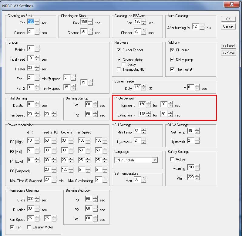

Тъпня е щото е въпрос на софтуер. Не би трябвало да е трудно да изнесеш горна и долна граница на фотосензора в config file, ама кой да се сети.
В интерес на истината, после забелязах, че Натурелките все пак са изнесли нещо подобно. Няма да отчита правилно, но поне може да накара горелката да работи, ако въведем стойност за осветеност съответстваща на 40-50%. Максималната стойност е 150 единици обаче. Трябва да се тества.

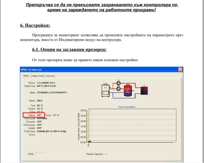

ПП. Интересно, че и в тяхната собствена документация, фотосензорът показва също някакви странни стойности (Flame: 191). Сега пък това да не означава ли, че поведението на Интиелския сензор е нормално? :?
ПП2: Йок. Направих експерименти с една крушка и местене насам-натам с извадения фотодатчик, за да наглася процентите в Интиела за да ги сравня с мониторинга на Натурела. Резултатите бяха следните:
- 100% Интиел = 190 Натурела
- 50% Интиел = 180 Натурела
- 40% Интиел = 176 Натурела.
Значи не се вреждаме под 150-те единици дето е максимума на софтуера. Жалко.

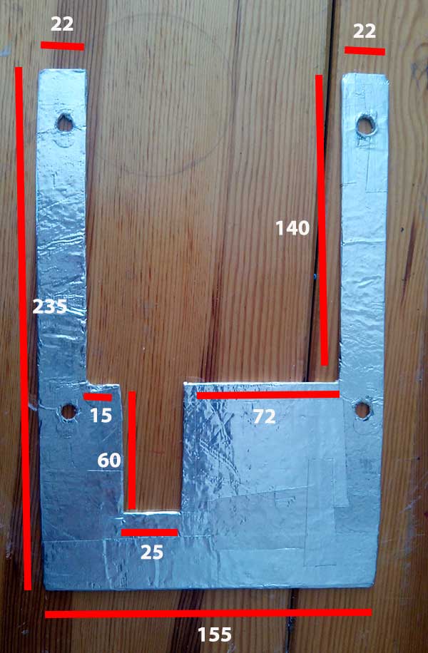

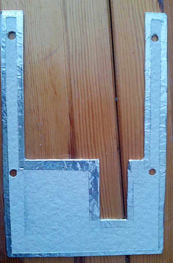

Новото за днес е, че намерих топлоизолационен картон 1,5мм на 850*С <ЦЪК>, който сложих в горелката между предкамерната й част и кутията с Интиела. Надявам се, че така няма да загрява вече нито около кабеляка напъхан отдолу нито към електрониката. Оставя да сложа втори фотодатчик за Натурелата и надявам се да съм готов с хардуерната част. И да остане малко време за тестове с Натурелата.
ПП. Да, има положителен ефект! :) Сега, при по-продължително горене на 25% мощност, предкамерната част едвам се пипа, докато кутията си остава съвсем хладка. Преди поставяне на картона, кутията отдолу (където влиза снопа кабели) много се нагряваше.

Малко снимки за как е нарязана изолацията. Въпреки, че е топлопроводим, налепих от едната страна тънко самозалепващо алуминиево фольо, за по-голяма здравина на картона, че се оказа доста ронлив и чуплив и за по-добра защита на ръбовете му (страната без фольо е посока предкамерата, разбира се).
Големите изрезки се наложиха, заради монтажа на вентилатора и кабелите за захранване на запалката.

:) Аз още в началото си мислих че двете платки трябва да работят абсолютно независимо с елементите и датчиците ,но се чудих около превключването :? има няма 10 тина кабела са ,и оттук от там ги налучка :supz: :) .А това изолацийче по материал ми мяса на гарнитурката на Фероли , скоро свалих една и стана на 10 парчета :lol: изрязах нова от каменна вата :) .
