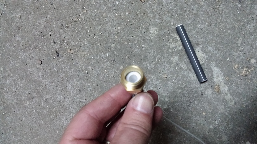

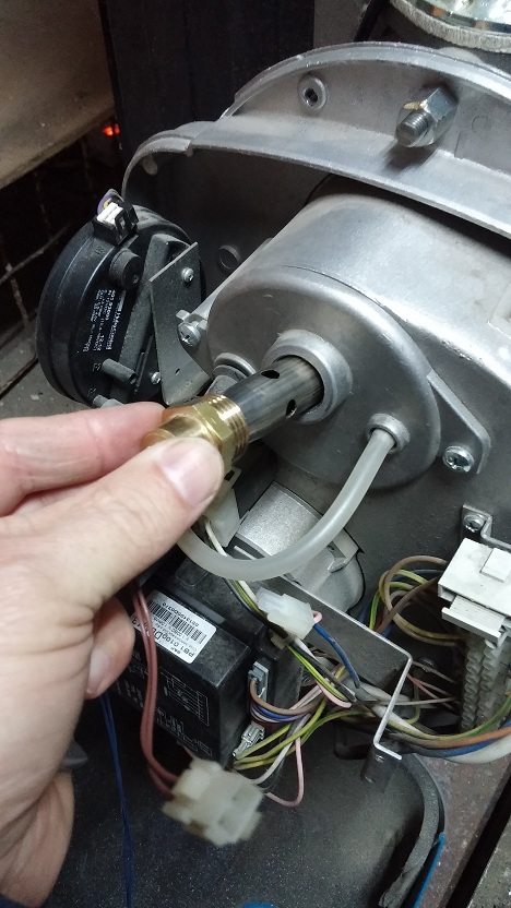

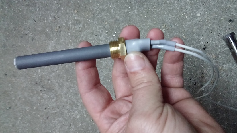

Онзи ден и аз си монтирах керамичната запалка. Всичко е документирано с богат снимков материал,но не ми остава време да ресайзна снимките за да ги кача.На котел фероли дали ще има положителен ефект ако резна горелката като айс?

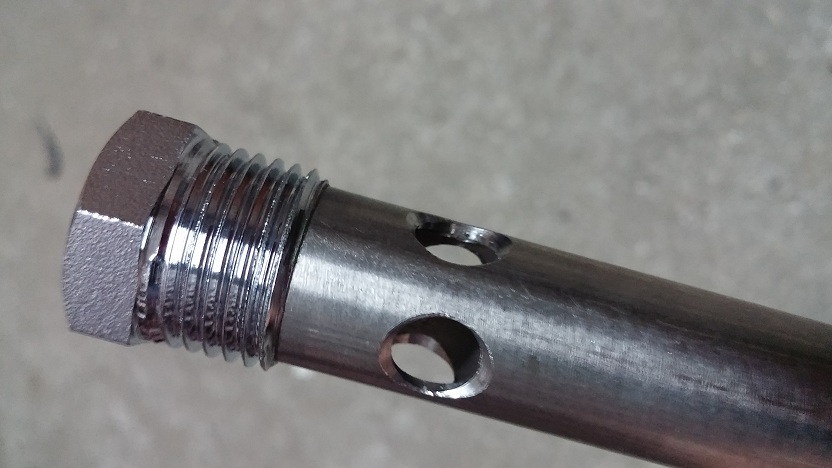

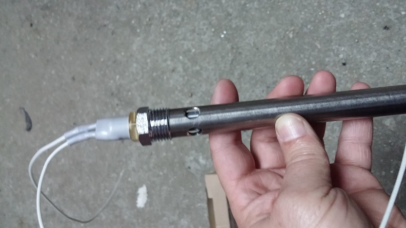

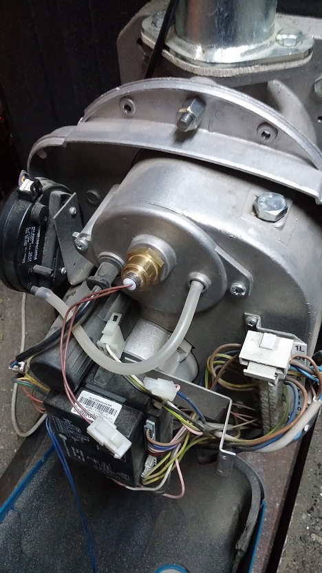

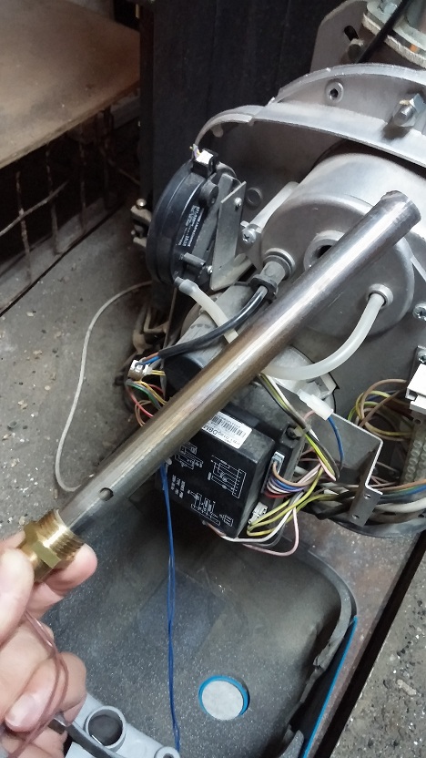

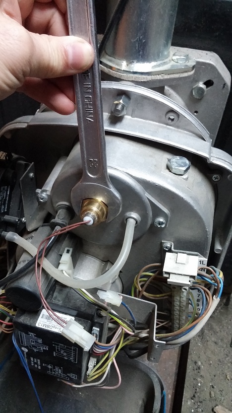

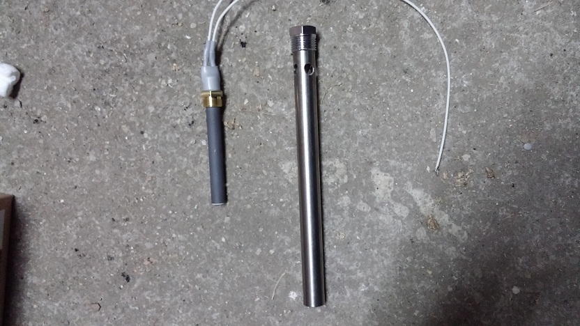

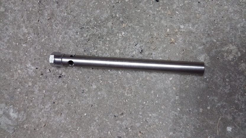

Ето и обещаните снимки:

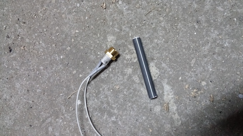

Първата запалка е счупих при монтажа,така че осторожно!

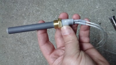

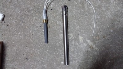

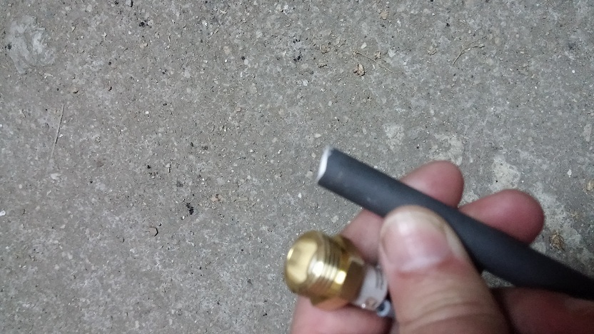

stefan33 - специалист
Дойде втората:

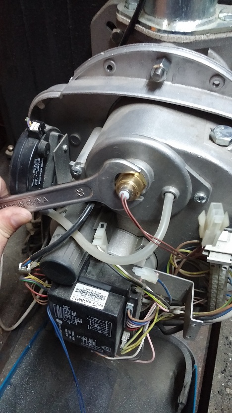

Абе защо не ми дава да качвам повече от 5 файла?Снимките са към 20 и сега ще пиша 4 отговора?!!
Демонтаж на старата запалка:
