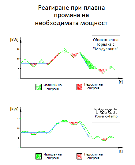

Първа ситуация: Плавна промяна на необходимата отоплителна мощност, което може да се наблюдава при плавно отваряне на вентил с електрозадвижка.
Сравнението показва, че системата TORCH реализира по-малък излишък на топлинна енергия, което я прави по-икономична. Освен това, системата позволява да се сведат до минимум зоните с недостиг, което предотвратява възможността да се изпита дискомфорт.

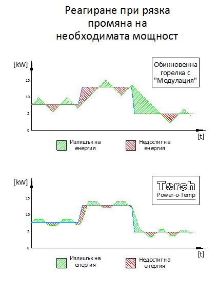

Втора ситуация: Рязка промяна на необходимата отоплителна мощност, което може да се наблюдава, ако се отворят или затворят до край вентила на един или повече радиатори.
Благодарение на това, че системата TORCH се стреми да опише възможно най-точно графиката на необходимата топлинна енергия във всеки един момент от време, тук също реализира по-малък излишък на топлинна енергия, което намалява разхода на пелети. Същевременно системата намалява зоните с недостиг, което предотвратява възможността да изпитваме дискомфорт.
Предимството се крие във възможността на управлението „TORCH Control Unit”, да преценява с каква скорост да променя (намалява/увеличава/запазва) мощността на горелката.

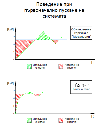

Трета ситуация: Първоначално пускане на система (на студено)
Горелката TORCH постига максимално бързо необходимата мощност, като следвайки изменението на температурата на изходящата вода от котела, изменя темповете на нарастване на мощността, като с това успява бързо да сгрее сградата, без да реализира последващ голям излишък на енергия.
Когато става въпрос за това една отоплителна система да бъде икономична, високият Коефициента на полезно действие (КПД), който в случая на система TORCH достига 92%, не е достатъчен. Важно е също така, да се натрупва минимално количество излишна топлинна енергия, задача с която система TORCH, работеща с алгоритъм Power-o-Temp се справя отлично.

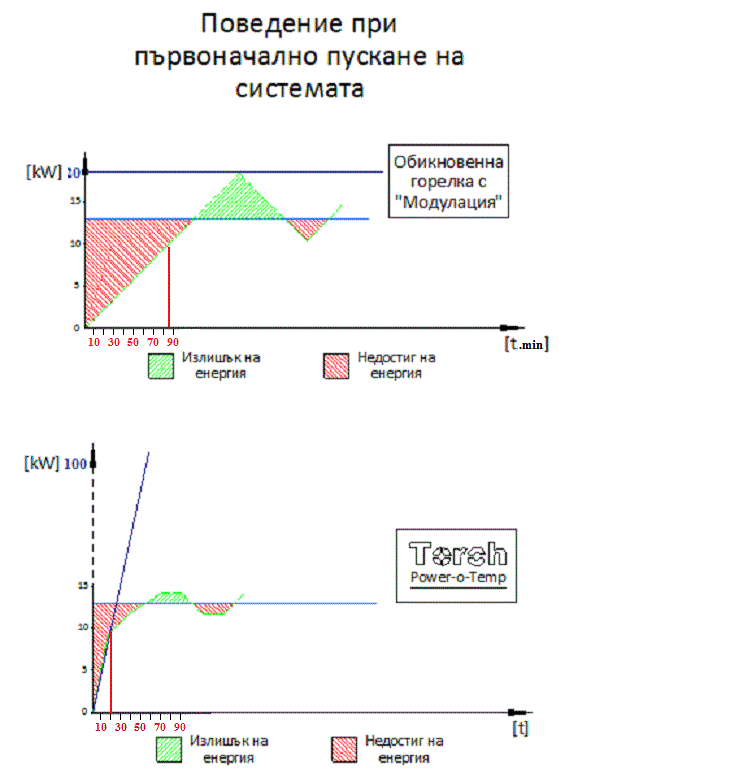

Няма смисъл да се коментират всичките манипулации в графиките :^o . Само в последната - две еднакви горелки от 20 kW, при първоначално пускане постигат определена стойност на температурата на водата, която отговаря на 9 kW, първата, условно за 85 минути, втората за 20, само защото имала алгоритъм :-D
Ако последната - тази която върви като бонус при покупка на плажна хавлиена кърпа - 100% памук :rock: , може да направи толкова рязък скок в загряването на водата за повече от четири пъти по малко време от първата, мощността и трябва да е поне 100 kW.
