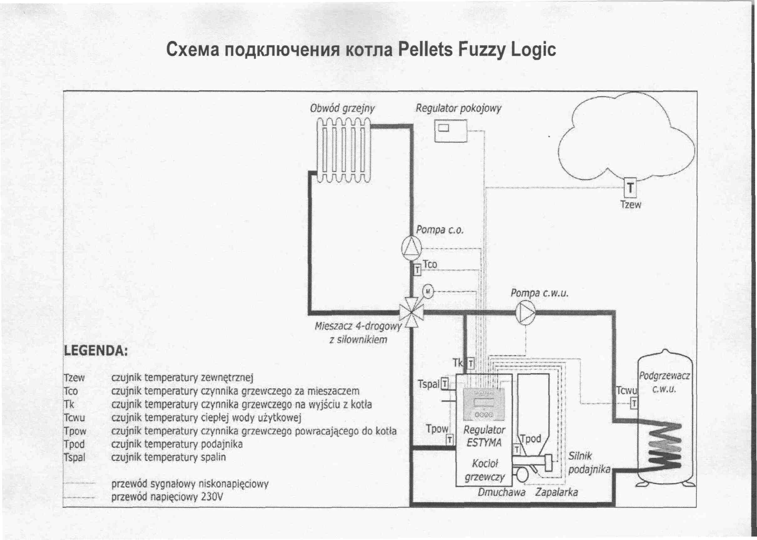

Прочетох Вашите коментари и отново се свързах с представител на производителя, с който контактувам. Запитах го отново кое свързване е по-правилно: с 3-пътен вентил със статична темп. на отваряне, с 3-пътен вентил ел. задвижка, или с 4-пътен вентил ел. задвижка. Той отново отговори, че може да се свърже и да работи безпроблемно и по 3-те начина, но най добрия вариант бил да се свърже с 4-пътен вентил ел. задвижка, защото така котела щял да реализира икономия 5-10% спрямо вариантите с 3 пътен вентил.
Запитах го също така има ли смисъл да свързвам и буфер. Отговора беше, че не е необходим при работа на пелети, костилки и житни култури, защото в този случай щял да ми спести само ел. енергията за палене, и имало смисъл само ако буфера е монтиран в отопляемо затворено помещение и загубите от него го топлят. Бил леко необходим ако горя въглища, но и в този случай той не би монтирал буфер, и умерено необходим, ако горя дърва, но и тогава ползата от 4-пътен вентил ел. задвижка би била по-голяма отколкото от буфера.
Изпрати ми и схема на свързване, която поствам по-долу.

filmatoplo написа:Колегата да си реши , поляците не са прости на клипа .Виж клипа в времената - 49 сек , 55 сек , и 2 мин и 16 сек .http://www.youtube.com/watch?v=t0_o4G3RV1YЗа 2.16 сек. от клипа това ми го каза и представителя на производителя, че софтуера според тяга, показания на ламбда сонда, темп. на изгорелите газова и външна температура регулира температурата на подаваната вода към радиаторите но и темп. на връщащата охладена вода в котела.

Значи си свържи котела както казвам аз -с 4пътен вентил , без буфер , само че сложи и помпа на малкия кръг , че на самотек по бавно циркулира и големия кръг отваря по късно -радиаторите през това време седят студени .Ти каза че бойлера ти е свързан като радиатор по системата -ако е така е малко лошо защото -водата към радиаторите понякога ще е около 40 градуса .След 2 дни ще започвам едно свързване на един котел точно по същата схема с 4 пътен вентил , или втората помпа ще я поставям там където пише Tpow , а на местото на Pomp c.w.u слагам кран с ел задвика да пуща и спира серпентината на бойлера .Така помпата която се поставя за малкия кръг се ползва за заряд на бойлера .
s_s1
- Мнения: 495
filmatoplo написа:Значи си свържи котела както казвам аз -с 4пътен вентил , без буфер , само че сложи и помпа на малкия кръг , че на самотек по бавно циркулира и големия кръг отваря по късно -радиаторите през това време седят студени .Ти каза че бойлера ти е свързан като радиатор по системата -ако е така е малко лошо защото -водата към радиаторите понякога ще е около 40 градуса .След 2 дни ще започвам едно свързване на един котел точно по същата схема с 4 пътен вентил , или втората помпа ще я поставям там където пише Tpow , а на местото на Pomp c.w.u слагам кран с ел задвика да пуща и спира серпентината на бойлера .Така помпата която се поставя за малкия кръг се ползва за заряд на бойлера .До тука добре, но втората помпа на малкия кръг кога ще работи и кой ще я командва и
кой ще командва ел. задвижката, която да отваря бойлерния кран?
Този котел управлява 1 вентил със задвижка и 2 помпи-към радиаторите и към бойлера.
kalin72
- Мнения: 2836
но втората помпа на малкия кръг кога ще работи и кой ще я командва иПомпата на малкия, котелния, кръг, се командва от термостата, който следи температурата на котела, щом стигне 55-60 градуса, пуска помпата на котела. Елзадвижката за бойлера се командва от друг термостат, който следи температурата на котела и температурата на бойлера.
Този котел управлява 1 вентил със задвижка и 2 помпи-към радиаторите и към бойлера.Тази задвижка е 4пътната задвижка, едната помпа е тази на малкия, котелния кръг, другата помпа е тази към радиаторите. Имаш да купуваш 4пътен винтил, и термостат(и) за управлението на елзадвижката на бойлера - но тук нека по-знаещите да кажат.

Ако в котела няма специален извод за помпа на малък кръг си купуваш отделен термостат В2000 струва 17-18 лв , а бойлерния кръг на серпентината ако ще има такъв кръг ще се захранва от кабела за бойлерната помпа .За сведение -от БГ Терм не могат да ми намерят 4пътен вентил Хоневил 1 1/4
