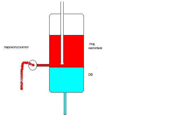

:? Сега ми дойде и една идея. Ако спуснеш тръбичката на ДБ съда почти до дъното и някои дребни доработки, съвсем лесно ДБ системата се превръща в система под налягане. Ако пароизпускателя се монтира на точното място на ДБ съда при прегряване системата съвсем лесно се превръща в ДБ =D>

За да замръзне водата в ДБ панела и да го спука трябва време. За секунди няма как да замръзне, като се има в предвид, че температурата на водата е над нулата при източването. Така че замръзването в ДБ панела не се дължи на тънки тръби. В този ред на мисли съда на ДБ ако е близо до панела, а помпата долу в котелното не би трябвало да замръзва нищо. Защо е нужно тогава дебели тръби да се монтират при ДБ системата?
Начертах примерен съд който може да се използва и в двата варианта. При екстремно прегряване системата автоматично се превръща в ДБ като предотвратява повече повреди и когато собственика вечерта се върне от работа пак ще е осигурила необходимата топла вода :-D
