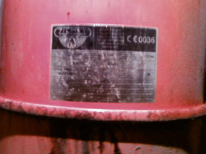

А колко е нормалното и оптимално налягане в затворена система. Котелът ми е в котелното и там е 2,5 (при вкл помпа и към 2,3 при невкл.), а там където е бойлера на около 5 м над котела е 0.7 бара при изходяща температура на котела 90 градуса.
Знам, че въпроса ми е простоват, ама аз съм лайк. Предварително се извинявам !

Нещо не се връзват нещата.Ако при котела е 2.5бара. то 5м по-нагоре трябва да е 2бара, а не 0,7-може би не го мериш правилно. Иначе най-добре е при студен котел налягането да е 1.5бара, та като се загрее водата налягането да се увеличи малко, до около 2бара. Това увеличение зависи от първоначалното налягане в разширителния съд, което е добре да е малко под 1.5бара-около 1,3бара. По тази тема също има писано много и ще се натъкнеш на различни мнения.

Наска, как да разбера какво е било първоначалното налягане в разширителния съд ? Много е тъмно там и неможе да стане хубава снимка, но от лявата страна пише 4 бара, а от дясно 1,5.
А този разширителен съд помпи ли се като хидфорния балон и през какъв период. ау, че се притесних
А действително съм сгрешил-горе е 0.7, а долу 1,3.

От магазина иде 1,5 бара , но в последствие може да се промени .

Oстави какво пише на табелата. Трябва си мерене, защото съм се натъквал на спукани или издишали фабрично съдове. Уж са италиански, но нещо за България ли ги правят, незнам, но на някои качеството им не го бива. Значи замерването става при източена система. Тогава с манометър като тези за гумите на колите се мери налягането на съда. Ако е под 1,5 го помпиш с помпа или го изпускаш, ако е по-високо. Това 4бара на етикета е максимално допустимото, а 1,5 бара е първоначлното
