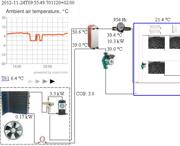

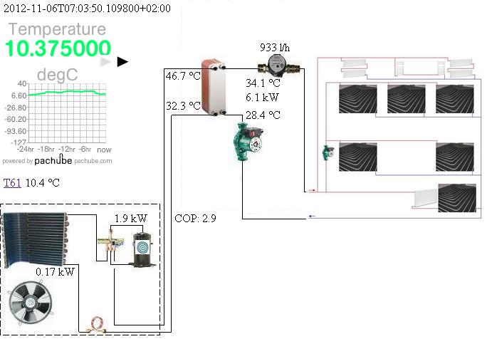

Започнах тестове с един честотен инвертор.
Засега съм го пуснал да работи само на 30 Hz (60% от номиналната скорост).
Първите наблюдения не са добри:
Надявам се да има проблем в честотния
Някой да има идея как да се подобри работата (да се намали консумацията на честотния инвертор)

2v6
- Мнения: 2204
Ahmakov написа:А можеш ли да припомниш типа компресор, ТРВ, и топлообменник. С 407 ли е зареден и какво количество.Това е табелката:
Компресора е тип "скрол", Саньо. Не е с ТРВ, а капилярки. Топлообменника WP2-40 (1.3 m2).
kpacи, в тази тема съм описал подробно как става събирането на информацията:
http://napravisam.bg/forum/viewtopic.php?f=18&t=37548
Енергията се изчислява на всеки импулс от водомера (1 литър):
Код: Избери всички
temp_f=Q62f;
Q62f=(T1-T2)*0.00115+temp_f;T1 - температура на водата на изход на топлообменника, °C
T2 - температура на водата на вход на топлообменника, °C
http://2v6.hobby-site.com/
2v6
- Мнения: 2204
Теста с честотния инвертор не даде добър резултат. Консумацията на ток при по-ниска скорост на компресора не намаляваше достатъчно за да се получи по-добър COP.
Махнах честотния и започвам да търся други методи за подобряване на управлението.
На първо време съм добавил измерване на температурата в стаята:
