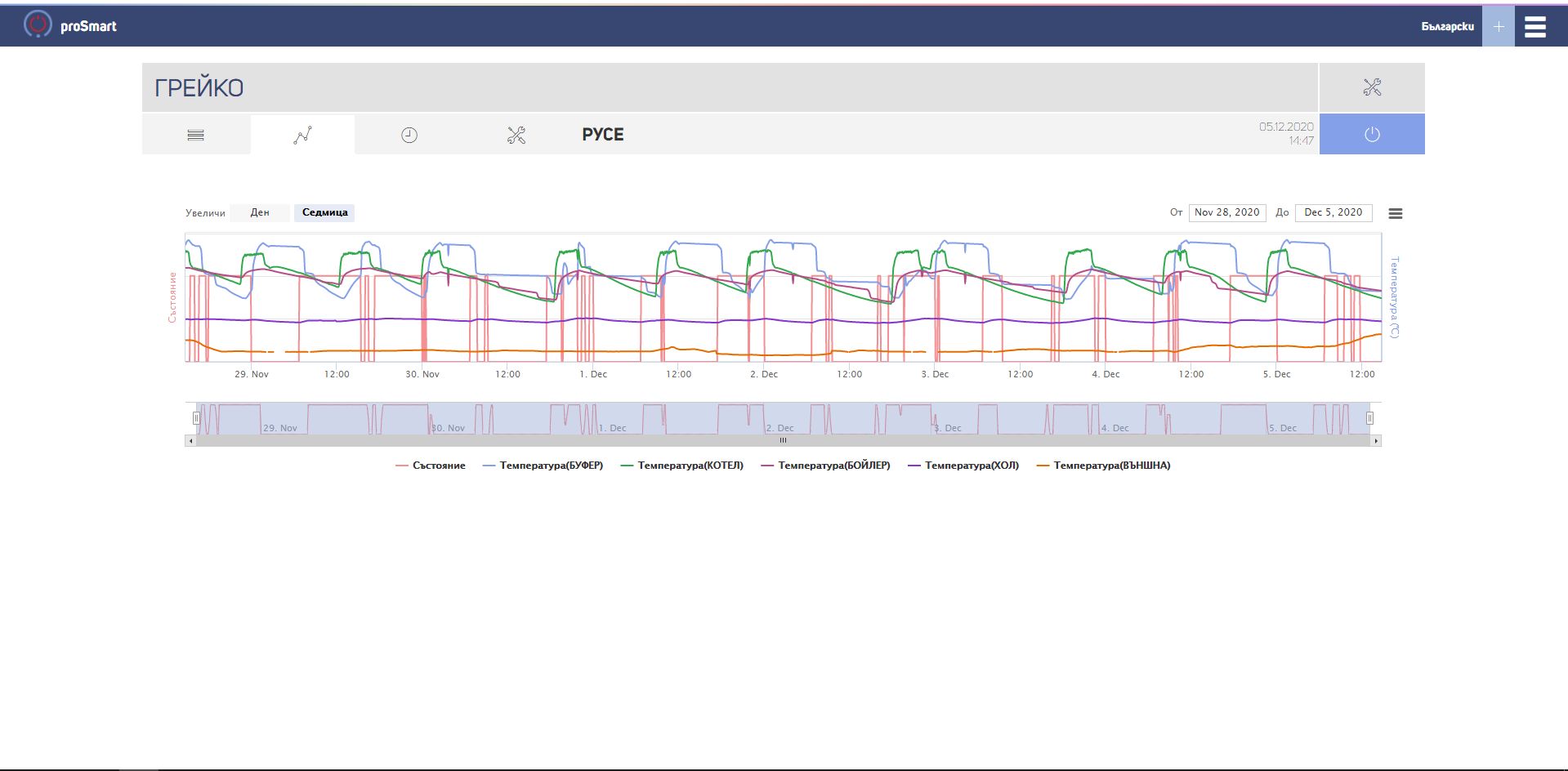

Какви са вариантите за WiFi наблюдение и/или настройки при Грейко със стария софтуер?
Има ли нещо plug and play на пазара?
Аз ползвам стаен термостат bboil rf мога да гася да спирам и пускам, да сменям графици, да създавам нови от телефона или на компютър. Аз топля през буфер, горелката ми гори все с 4 кила пелети в час и тайни колко е изгорила нямам. Свързването е елементарно и си разнасяш приемника в която стая искаш и гласиш от телефона каквато темп искаш.
Прикаченият файл chart_export.jpg вече не е достъпен
gardenER-- - специалист
Как бих могъл да хвана 30 кг за какъв период се изразходва? Бункерът не е перфектен, два чувала остават на дъното винаги
gnt69 - майстор
съб дек 05, 2020 4:57 pmgardenER-- написа:
Елементарно при мен 7,5 часа работа по 4 кила са 30 кила.

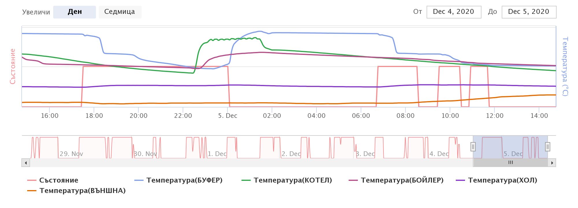

Здравейте колеги от няколко дена забелязвам нещо странно се случва с моята отоплителна система!Зададена температура на водата 55 градуса горелката достига тези 55 градуса и спира в режим поддържане по енерция явно водата достига до 57 градуса след няколко мин 6-7 до 10 пада до 55 и горелката си потегля за около още 7-8 мин темп.на водата пада рязко до 44-45 градуса горелката минава на P3 лека полека започва да вдига и така този цикъл се повтаря постоянно!А до миналата седмица нямаше такова нещо законтря на 52-54 и си кара така!
gnt69 - майстор
съб дек 05, 2020 6:46 pmdikata1988 написа:
Кой командва помпата горелката ли. Като спре горелката и помпата ти спира.
andy_forresite - майстор
Опитай с леко намаляване на мощност 1.
Достигне ли поддържане след като си намалил п1, вероятно ще загуби пламък и ще почне да се гаси.
Колко секунди са на зареждане и Цикъл?
dikata1988 - напреднал
Помпата е пустана дирекно и върти постоянно на 2-ра степен.В момента P1-3.2 цикъл 45
до сега не се е случвало да започне да се гаси,просто спира пелетките си горят лекичко за около 5-6-7 мин тия 2-3 градуса отгоре над зададената си падат и горелката си продължава на P1 и тем.на водата почва рязко да пада
gnt69 - майстор
съб дек 05, 2020 7:01 pmdikata1988 написа:
Почисти филтъра на помпата.
