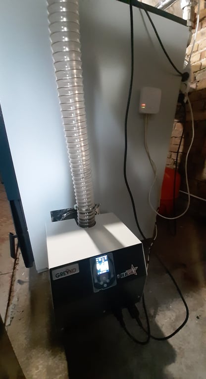

Някой свързвал ли е на горелка Грейко Стар -едновремеунно оригиналния Вай-фай модул ,и стаен термостат через интернет с контрол по телефона папример - Салус рт 310 и .

пет ное 13, 2020 8:11 pmfilmatoplo написа:Като доде ред да си настройвам модула, да ти звънна ли?Както винаги изчерпателен .Поотделно съм ги правил ,но и двете заедно не съм .Не пречи ако човека от телефона гледа информацията и на двете приложения .
Стайния ми е готов, та ше мина по тънко.
пет ное 13, 2020 6:06 pmfilmatoplo написа: Някой свързвал ли е на горелка Грейко Стар -едновремеунно оригиналния Вай-фай модул ,и стаен термостат ...Каките са срамежливи и не дават да ги снимам.

За щастие мераклиите на джаджите вай-фай винаги са били на ти с тези неща ,и винаги са взимали нещата в свои ръце -по влизане в приложения ,и там каквото ги интересува.
Няма как да натяквам аз вай-фай модул на човек който не разбира от него

пет ное 13, 2020 8:29 pmfilmatoplo написа: За щастие мераклиите на джаджите вай-фай винаги са били на ти с тези неща ,и винаги са взимали нещата в свои ръце -по влизане в приложения ,и там каквото ги интересува.Влизането в приложението е най лесното, инсталаторе на вай-вай.Няма как да натяквам аз вай-фай модул на човек който не разбира от него

За тези неща ако някой го поиска ,го питам дали ще си го подкара и ползва ,ако му е ясно -поставям модула в горелката -от там нататък е той.Толкова по вай-файовете .
