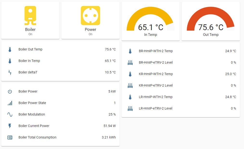

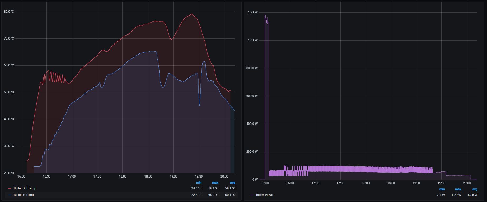

Водата е зададена на 58°
Б@си, мен помпата ми тръгва на тия градуси :? . Как успявате да се стоплите с тия нискотемпературни режими :roll: ?
18:30 - 10.11.2020
hot 18-30.JPG (58.81 KиБ) Видяна 1665 пъти
16:00-20:00 - 10.11.2020
Мойта помпа спира под 30, топля се с 38 градусова, при опит да подам 65, блокира една джаджа- скоро не се беше развъртала до там. Наложи се мануална терапия. Температурка имам, 38 не е добре.
Масово хората си карат котлите и камините нискотемпературно, което е нормален подход, предвид ненормалната мощност на пелетният отоплител.

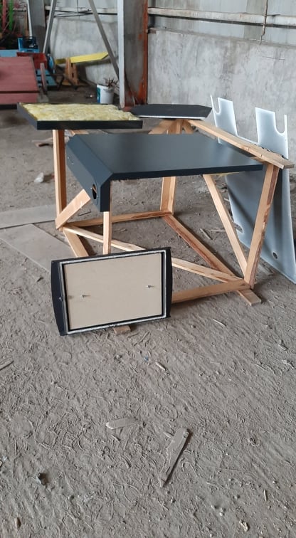

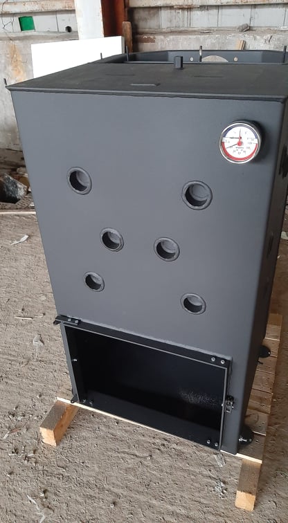

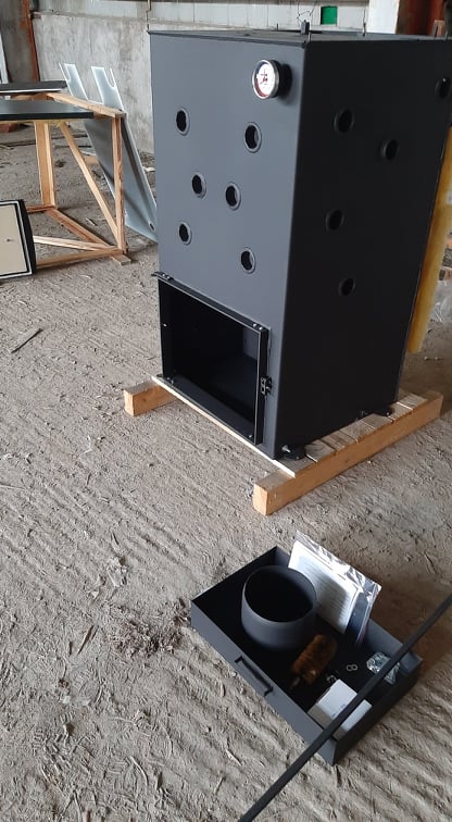

:wink: Вървя си аз и бам в една 50ка :wink:
ср ное 11, 2020 1:26 pmfilmatoplo написа:
И коооо? Някой ше си топли производството? Много важно! Дано не си са насинил много!
filmatoplo - майстор
Къща ,с мотокара ,с палетната количка и в гаража -на мястото на Виадруса :wink: .
