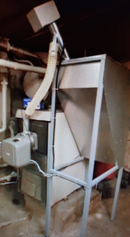

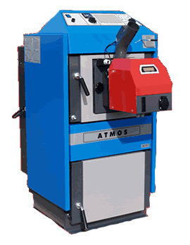

Филме, пробай някой път на пиролизен котел монтаж на горелка на горната врата. Руснаците така правят и има логика. При пиролизата пламъка и ходовете са първо надолу.
Не съм го пробвал, защото нямам атмус, но ако имах така бих го направил.
П.П. гледам, че и чехите ги монтират така.
filmatoplo - майстор
:wink: И такива монтажи имам - Атмос с Фероли на горната врата ,ама темата Грейко .:wink:

съб ное 07, 2020 4:15 pmшоп написа:
Работи добре, но бункера отива много високо.
Да ,нямам снимани мои снимки ,но ето така изглежда и моя монтаж.тук е Виадрус у26.
