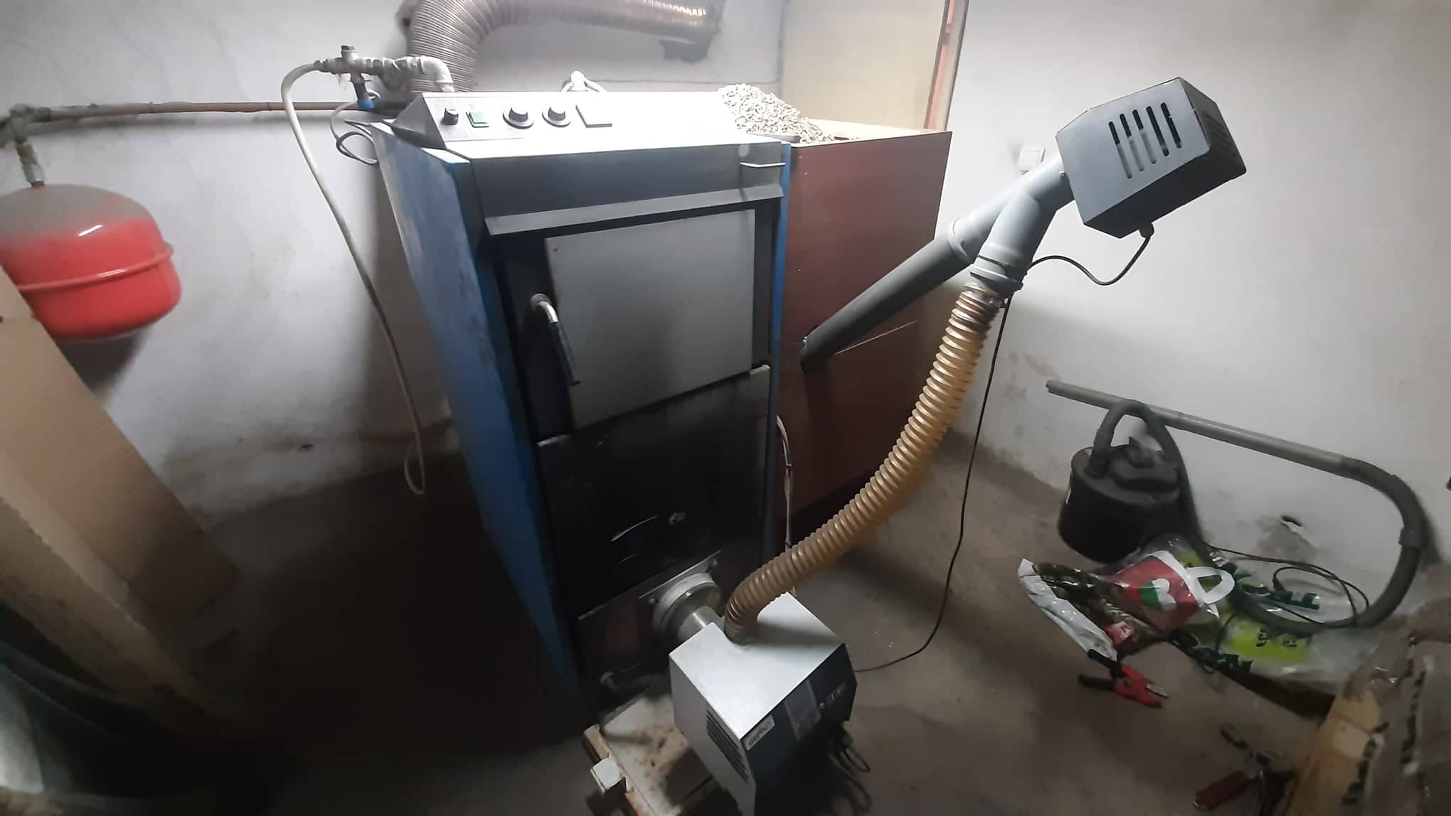

Здравейте, имам сравнително нова пелетна горелка GREYKO RB 20 ползвал съм я една зима. Пролетта я изгасих и сега се наложи да я включа впредвид сезона вече. Включвам и работи и при разпалването-разгарянето на пелети записва грешка Fan Error и изключва. Отстрани на дисплея свети Е и се включва сигнализацията. Спирам трия грешката и пак наново и пак същия проблем, само да отбележа, че някой път грешката отива в по заден план и работи и вдига зададените градуси на котела и тогава пак се самоизключва с Fan Error. Носих я от там където съм я купил пренастроиха ми я и пак същия проблем. Някой да помогне? Понеже съм в село и тук в нашия район няма такива хора с познания.
Благодаря ви предварително!
filmatoplo - майстор
:) Ей ден не минава да не сме у някое мазе :wink: профилактики разни -Атмос с Грейко :wink: .И да не вземе някой да я монтира без вътрешните и външните доработки .
