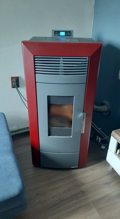

От преди малко ,визитация -да видя как е камината и инструкции ,днес първо почистване след седмица ползване
.Сефте някой иска да я завъртяна така настрани камината ,първо я бях обърнал да си гледа напред ,и приготвих кюнци за димохода ,след това сложих гофре за да се завърти
Отъмняла е малко стъклото ,спокойни хора -не ни пречи -викат
