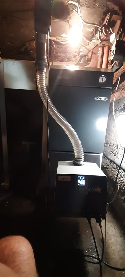

Включих едната помпа на клема БГВ но ми даде грешка БГВЕ1 и мига на дисплея

Е свържи един сензор на клема WH де!

Сензора за бойлера ли
ivelinmmmm - специалист
Един мост ако сложа на тази клема ще стане ли

Ще ти даде Е2. Не мисли глупости, а закачи сензор и го постави на мястото му!

Закачих сензора и грешката изчезна , но го пуснах да виси в горелката вътре под платката . Как да дам отметка помпи в паралел, аз имам ли такава отметка в мойта горелка е от старите 1.7-1.4
Абе пич, къф тенис ши играй сензора там бе? Нали е направен да мери и да казва на контролера?! Ужас!!
Тая помпа ко искаш да върти, къде е монтирана?
Нали сензора ше мери, че да и казва кога да тръгне, кога да спре?!
Айде прочети си книжката, ама внимателно!
Там пише за режимите къде ги щракаш. Май беше ляво копче и със стрелка избираш "стеМбай", Отопление и т.д.
Ако ти е трудно, викни инсталатор или някой оправен. Най добре съфорумник.

Като дам на автоматичен режим , има опция помпи в паралел Филма каза да не го монтирам защото ако достигне определена температура помпата ще спре , а от другото меню Ф и задавам на колко да тръгне
