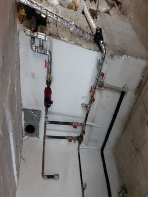

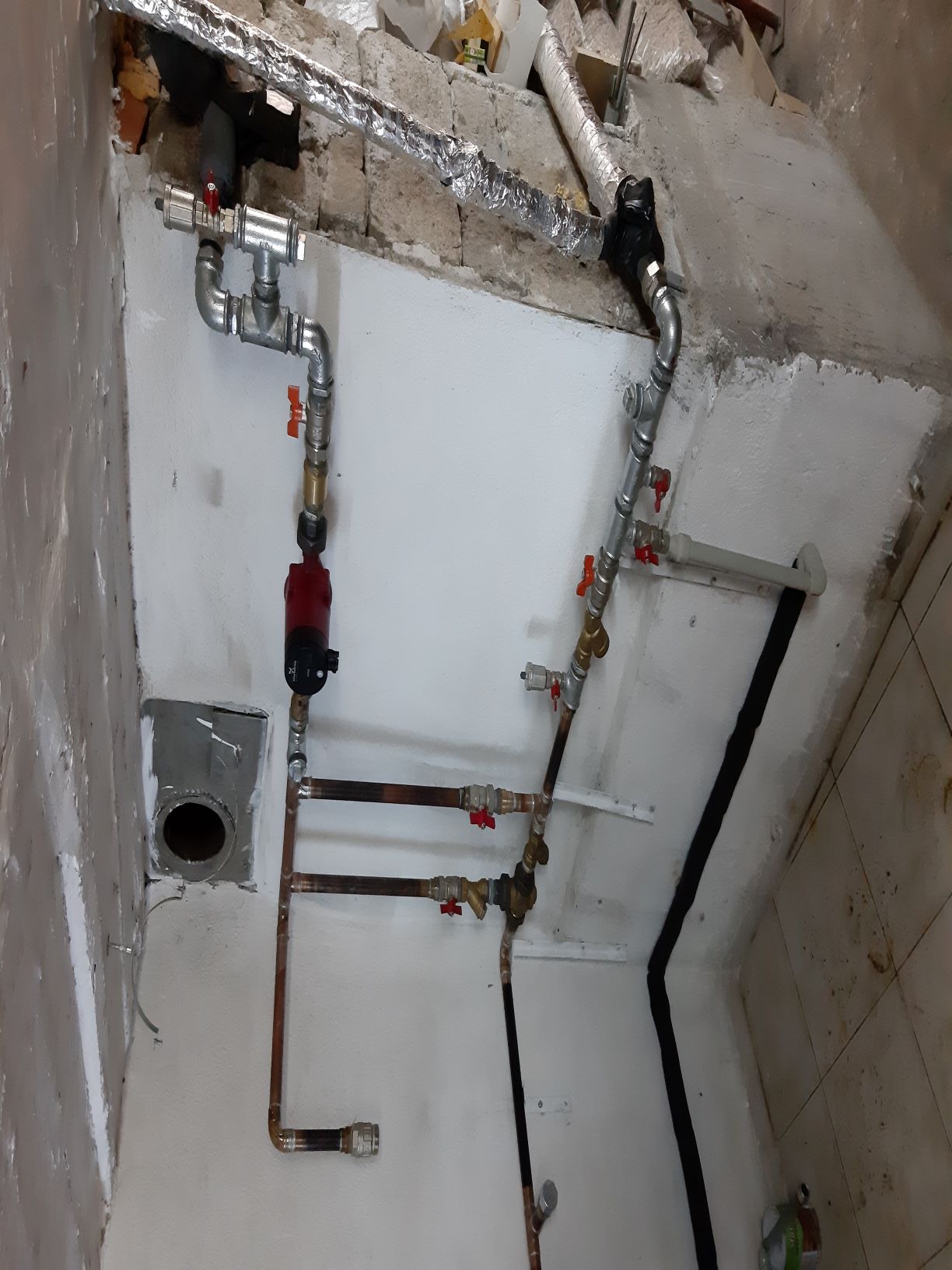

Ето тази например човека сам пожела да си направи бункера и свързването на котела ,справи се чудесно ,аз само я пуснах . :)

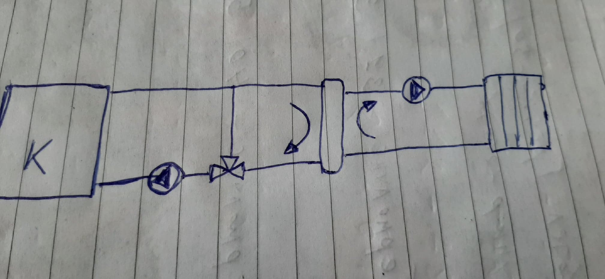

Аз нямам стаен термостат ,имам само термоглави на радиаторите .Последно как да ги включа заедно на клема отопление или отделно на двете клеми или с контактен термостат , и на колко градуса да ги направя да тръгват.
filmatoplo
- Мнения: 17842
Рдиаторната помпа е ясно -на клема радиаторна помпа ,остава помпата на малкия кръг ,има няколко начина - на клемата за бгв, с отделен термостат ,в краен случай заедно двете помпи.Тази на малкия кръг тръгва около 55 гр ,радиаторната помпа да тръгва на температура над отварянето на вентила .Ако има байпас разделящ двата потока радиаторната би могла да сработва и по рано -безпроблемно ще върти водата само в радиаторите без да връща в котела .
ivelinmmmm
- Мнения: 174
ivelinmmmm
- Мнения: 174
Ако е свържа на клемата за бгв как ще и задам на колко градуса да тръгва , като няма да монтирам датчика за бойлера
filmatoplo
- Мнения: 17842
Датчика на изхода на котела той служи за отправна точка за стартирането на помпите ,а датчика бгв служи за информация да спре помпата и горелката ако температурата се достигне в заданието бгв ,затова този датчик бгв не се поставя никъде в случая .Или на прост език казано -като нагласиш бгв помпата да тръгне на 55 градуса и подкараш горелката ,когато водата в котела стане 55гр -ще светне диода за бгв и помпата ще се включи
,по същия начин на колкото си нагласил да сработи и радиаторната помпа и тя ще тръгне заедно със съответния диод.На изхода на котела или ако е котел Грейко има си место къде да се постави датчика за котелната вода обозначен на платката с -В.
ivelinmmmm
- Мнения: 174
Горе долу ми стана ясно , помпата на малкия кръг е свързвам на клема бгв и е правя да тръгне на 60гр , а радиаторната помпа е свързвам на клема помпа отопление и е правя да тръгне на 65гр . Ако нещо се омотам пак ще пиша . Лазар и Филма трябва да направят ютуб канал .

ср авг 26, 2020 3:18 pmfilmatoplo написа: Имам една горелка след всеки сезон незнайно защо и угасва дисплея и ходи на гости в Натурела ,викат от токов пик -егаси баш все нея ли я удря пик на тока .Днес я пратих за третия път ,ще видим като се върне какво и бешеТа дойде платката и дисплея които пратих за ремонт .Отново -Процесора ,все забравям ,че се намира в дисплея .![]()
обаче какви да бъдат мерките за напред -разклонител със защита 14 лв най малко ,има и още нещо -стабилизатор на напрежение със сервомотор на Елимекс -169лв.
вие какво слагате.Това е въпросния монтаж,на топло и чисто ,и както обичам да ги правя компактно.
етаж от къща 110 кв ,без грам изолация вън и вътре ,външни стени голи тухли единички ,разход за сезон 3,5 тона пелети Трон .
