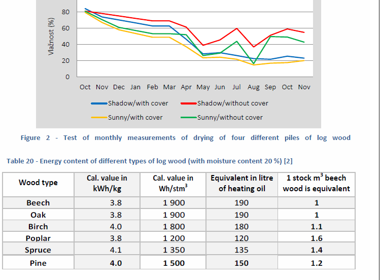

Ако толко държиш на широколистни във мартина макс на симеоновско шосе има.Имат и иглолистни А2 и А1 качествени.Миналата година горих от А2 от тях със горелка грейко и не виждам причина да купувам букови.Тези от скравена даваха по висок разход от А2 иглолистни.
:weedman:
Ето и една таблица със енергийната стойност на различната дървесина!
От таблицата е видно че букът е с по-ниска енергийна стойност на килограм,от смърча и бора.Не ми става ясно как производителите на букови пелети правят алхимията от по-слаба суровина да получат по-силно гориво от иглолистното и то без никакви добавки.За мен това е чиста заблуда(измама) на клиента да му продават мечти за супер гориво. Това което пише на чувалчето според мен е доста далече от истинската енергийнна стойност на продукта.Но понеже Българина колкото е недоверчив точно толко е и наивен ,по-добре е да пробва,така че купете си за проба и едни качествени пелети от чам които най-вероятно ще са по-евтини от буковите и пробвайте! :weedman:

Пак качвам таблицата със енергийната стойност на дървесината,защото в горният ми пост вече не се вижда
Вижда се вече в прдишният ми пост!

Със сигурност иглолистните пелети са по-калорични заради смолата в тях. Някои смесват суровината за да ползват смолата като лепило при производството. Това им позволява да държат температурата на пелетиращата машина малко по-ниска. Друг е въпросът дали конкретната горелка ще може да гори добре чисто иглолистни пелети. Почти сигурно ще трябва да се пипнат настройките(ако не се правят автоматично). Аз например, ако имах възможност, бих горил чисто иглолистни, но по нашия край няма такива. За картинките, най-вероятно поради малко памет на дисковете просто са изтрили всички картинки. Евтиното си е евтино....

Да попитам тези с повече опит в отоплението с иглолистни пелети: Не остава ли продукт от горенето на смолата по комина? Имам предвид дали ще се натрупат повече сажди в комина.
То не, че търговците в момента имат и иглолистни ...
m.eit - специалист
ndg написа:
При добре настроени на горелката, въздух и гориво няма разлика,дали са иглолистни или широколистни!Налепи и сажди може да има ако пелетите са с повишена влажност по някаква причина. :weedman:
