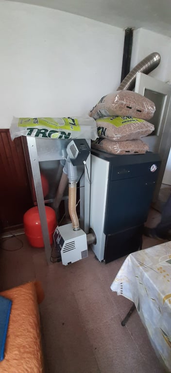

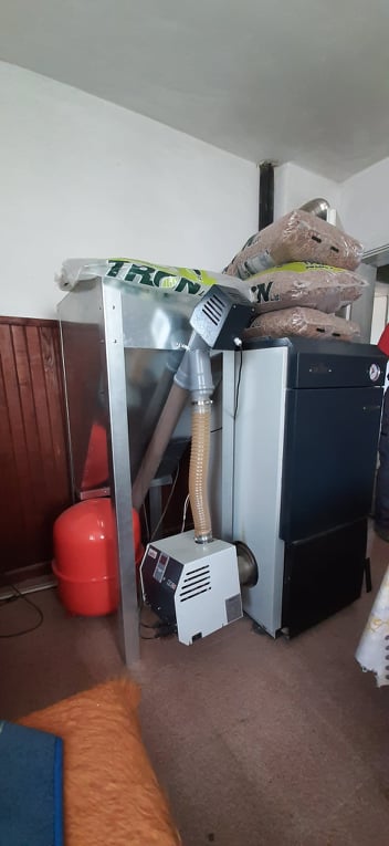

Имам една горелка след всеки сезон незнайно защо и угасва дисплея и ходи на гости в Натурела ,викат от токов пик -егаси баш все нея ли я удря пик на тока .Днес я пратих за третия път ,ще видим като се върне какво и беше
обаче какви да бъдат мерките за напред -разклонител със защита 14 лв най малко ,има и още нещо -стабилизатор на напрежение със сервомотор на Елимекс -169лв.
вие какво слагате.Това е въпросния монтаж,на топло и чисто ,и както обичам да ги правя компактно.
етаж от къща 110 кв ,без грам изолация вън и вътре ,външни стени голи тухли единички ,разход за сезон 3,5 тона пелети Трон .
