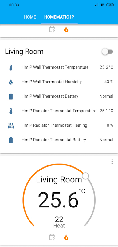

Новият сезон наближава и лека полека започва и подготовката за него. От миналата зима ми беше мерак да го направя, та най-накрая и това се случи.
Мониторинг и контрол на HmIP през Home Assistant (Hass.io). Няма да обяснявам какво може програмата, който се интересува може да се запознае.
Както се вижда от снимката, софтуера позволява да се следи температурата в стаята и от термо главата, но водещ пак е термостата (ако има такъв). Което лично на мен ще ми бъде полезно понеже ще мога да си следя температурата в стаята от две места. Също предоставя възможност да се следи и положението на вентила, също полезно, понеже ще мога да следя кога, и колко се "товарят" радиаторите. Подробна статистика за всеки отделен параметър. Автоматизация, известяване при събитие и т.н.т. До тука с хубавото...
За да тръгне всичко, се иска доста четене и познания, компютри, Linux, скриптове и т.н.т. Въпреки, че взема данни от HmIP Cloud, oтдалеченият мониторинг и контрол става или през VPN или през DNS или локално през WiFi, когато сте си в къщи, което иска допълнителни познания, настройки. Не става от раз с питане, като е стандартното HmIP приложение, а с доста четене.
Използването на Home Assistant НЕ премахва използването HmIP AP - точка за достъп.

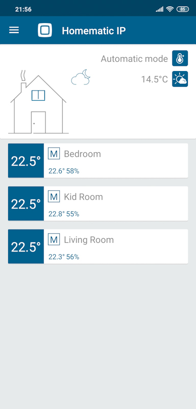

Не знам за вас, аз тази вечер открих отоплителния сезон след, като температурата в стаите през деня падна на 21.5C.
HmIP
