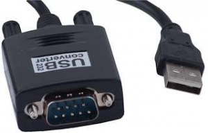

Колеги, този конвертор ADAPTER USB-RS232 HE800 не става за ъпдейт на контролера. В комплекта си има диск с драйвери, но аз не успях да актуализирам софтуера. Даваше грешки от типа time out.
ADAPTER USB-RS232 HE800.png (61.72 KиБ) Видяна 2778 пъти

transportna
- Мнения: 154
@a44o в третия пост на темата има линк в който има всички налични неща драйвери, упътвания и т.н. за актуализацията на контролера. Включително и версия 2.11В. Излезе ли нещо ново го качвам тутакси. Кабелите USB-RS232 на фирмите Атен, Манхатън и твоя от снимката тръгват от раз. Идеята ми беше да публикувам, този който не става за да предпазя бъдещи актуализатори от грешка. Снощи пак не остана време да човъркам из менютата, че обяснявах надълго и нашироко за горелките на приятел от Плевен. Благодаря за разяснението за темп. на връщата вода. В този дух съм направил и темата - взаимопомощ.

Валтер Желязков
- Мнения: 310
Ачо, същия кабел ми изпратиха и от Тимел. Аз работя с кабел на Атен, до момента е безпроблемен.

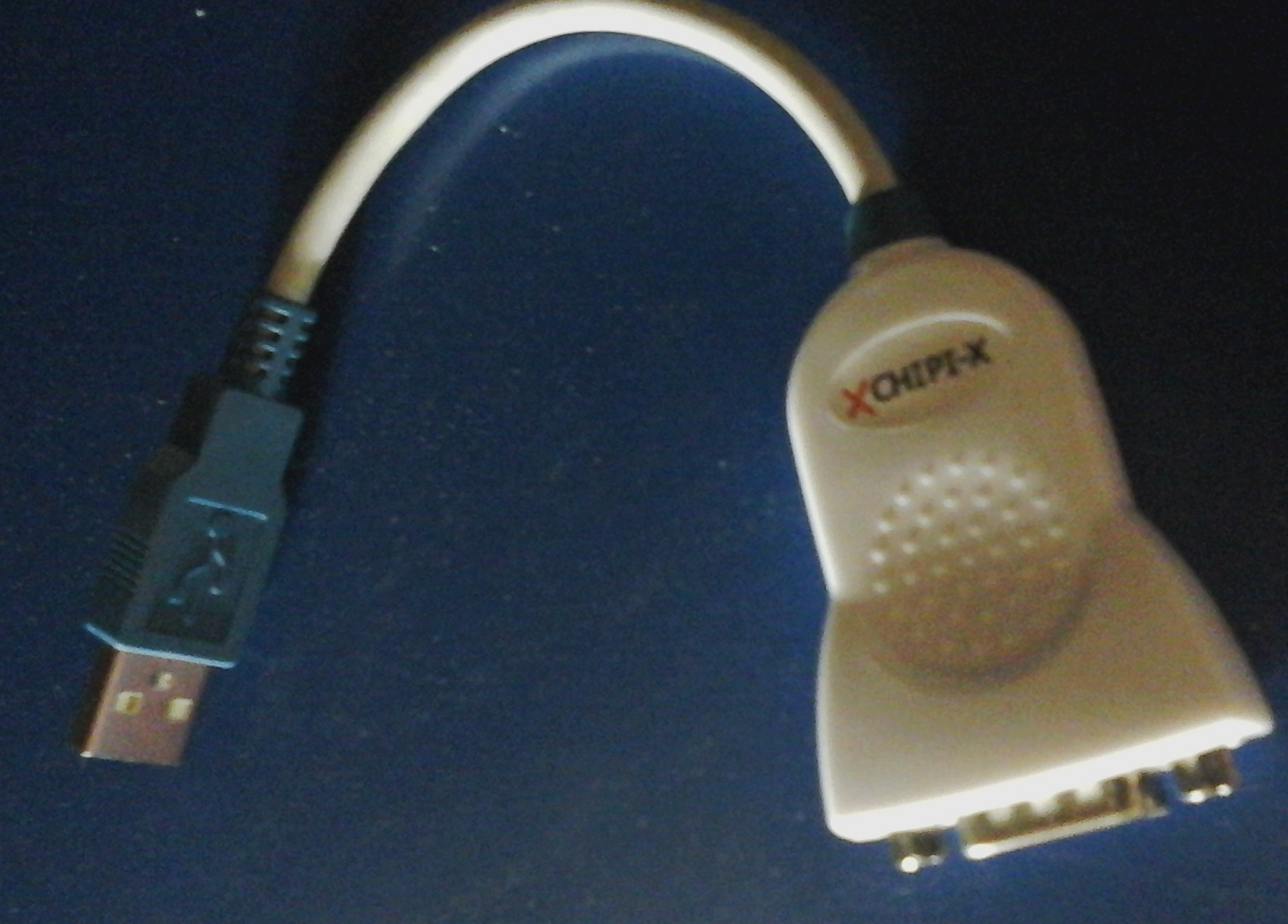

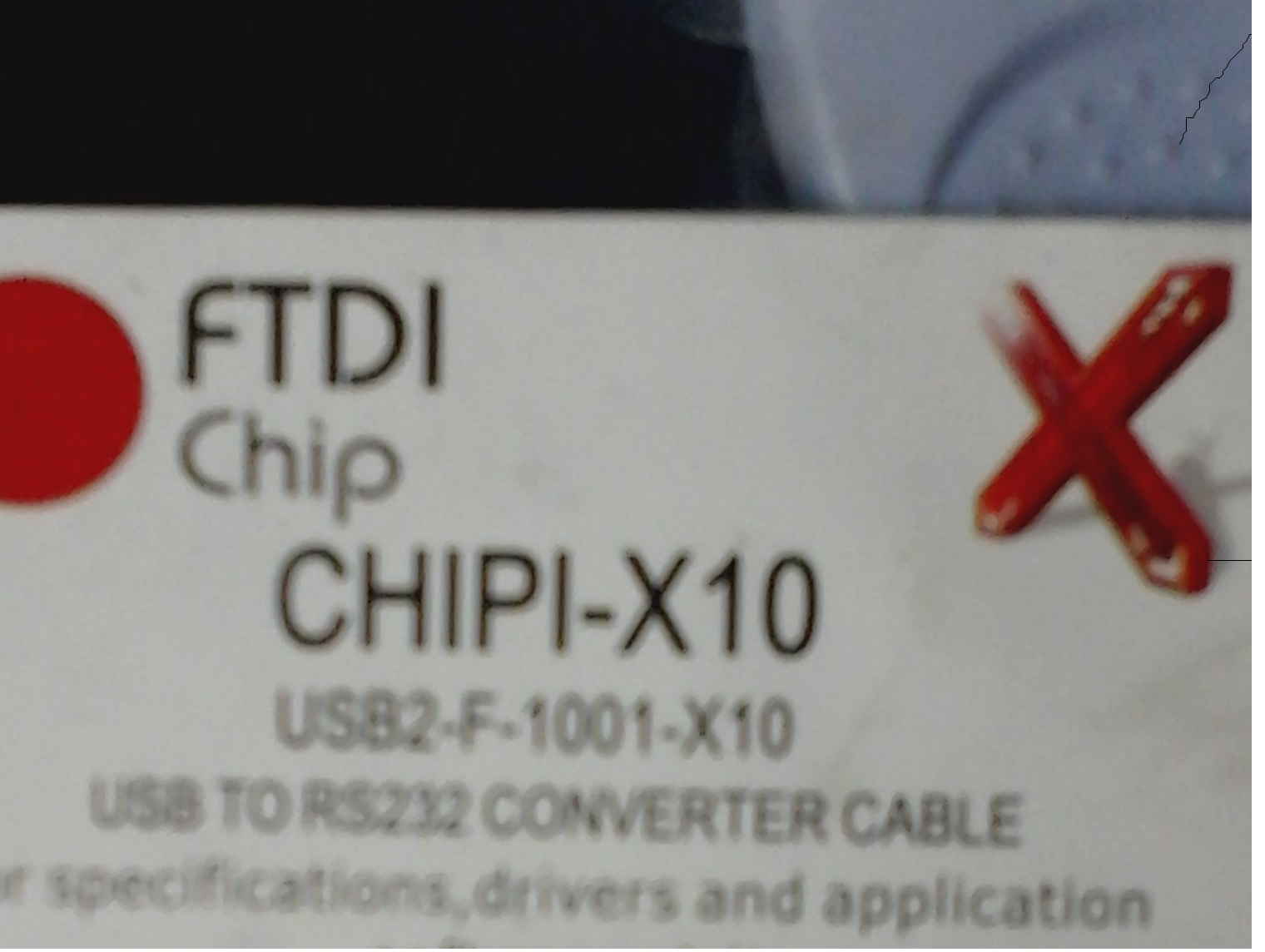

a44o
- напреднал
- Мнения: 31
Оказва се до момента изпитани са кабелите на Атен и Чипи-това за бъдещи ползватели.
