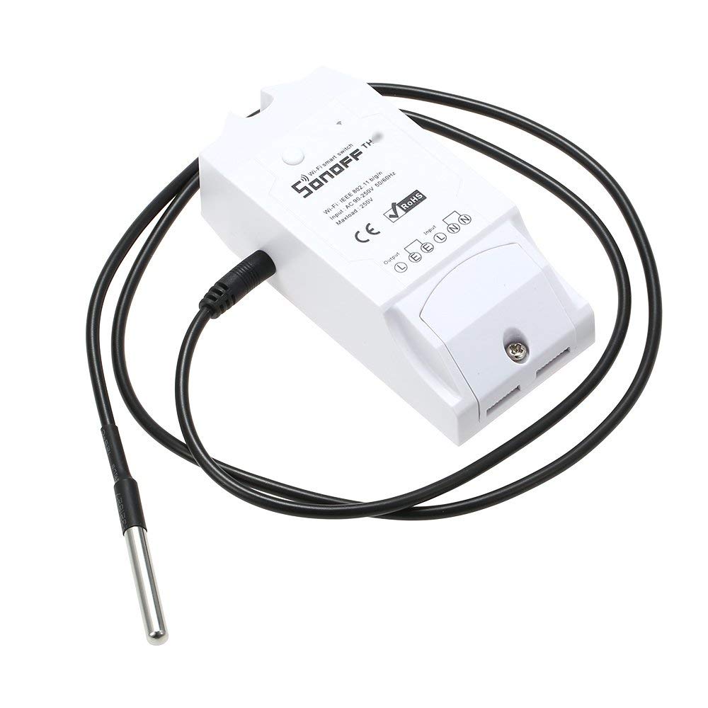

Имат, Sonoff TH10 и TH16 https://www.itead.cc/sonoff-th.html

Екстра си ! С DS18B20 , ако не се лъжа имаше готово решение на Sonoff. APP и работа с Алекса и Гугъл...
Дай малко повече инфо къде си ги накичил тея датчици и т.н.

Ето го Sonoff-a с DS18B20 , ако на някой му затрябва такова решение -има бая възможности за без пари.
