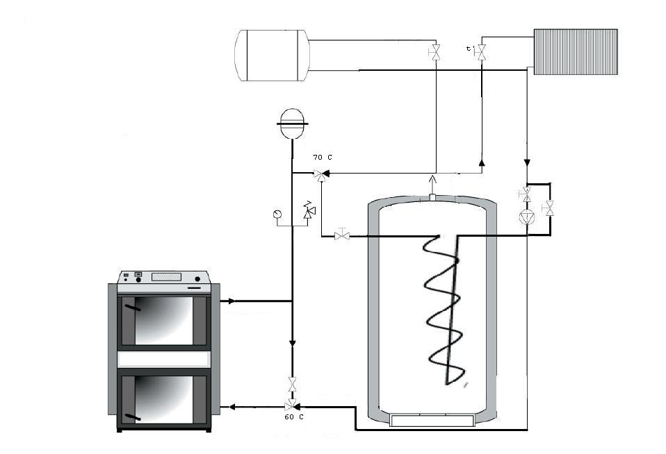

Сега прочетох упътването на Серията ESBE VTC500: "...е една термичен 3-пътен вентил, предназначен за защита на котела от връщане температури, които са твърде ниски. Поддържане на висока и стабилна връщащата температура означава по-високо ниво на ефективност на котлите, намалено осмоляване и увеличена продължителност на живота на котела. VTC500 клапан се използва за отопление приложения до 150 кВт, когато се използват котли на твърдо гориво и да се захранят резервоарите за съхранение/буферни съдове/. Клапанът се монтира в връщащата тръба на котела (50 ° С, 55 ° С, 60 °) или при захранващата тръба на резервоара за съхраненние /буфера/ (70 ° С или 75 ° С).
Функция
на вентила регулира два входа, което го прави лесен за инсталиране и не изисква никакви корекции на клапаните в байпасната тръба. Функцията на клапана е независима от неговата позиция на монтаж. Вентилът съдържа термостат, който започва да се отваря връзката А при 50 ° С, 55 ° С, 60 ° С, 70 ° С или 75 ° С и се отваря връзката напълно като достигне 10 ° С по-висока температура."
Значи, за да направя система с буфер с една серпентина ми трябват 2 такива клапана: един за 60С за връщащата вода в котела и един за 70С за да отваря към буфера, за да започне да се топли, когато темп в системата превиши 70С, или когато вече къщата е стоплена и термовентилите са затворени.
Някой може ли да ми начертае такава схема на свързване с 1 помпа?

Има ли буфер, няма как да стане пълноценна схема с една помпа...

bigdragon - майстор
@s_s1
Снощи говорих с "майстор", който ми каза, че никакви 3-4 пътни вентили, задвижки и буфери не ми трябвали. И това е монтажника на най-добре работещата фирма в Търговище. Ужас!!!
След като си поставил този "майстор" в кавички, явно връзваш нещата.
По въпроса за едната помпа:
Както сам си разбрал, предназначението на буфера е да топли радиаторите, когато котела не работи и да поема излишната мощност при по-топло време.
Сега се замисли и си отговори на въпроса, кой че върти водата през буфера и радиаторите, когато котела не гори и неговата помпа не работи.
Хипоптетично такава схема може да се осъществи с помощта на една помпа, рециркулации, байпасни вентили и някакъв алгоритъм за управлението им, но стойността й ще е по-висока от цената на една помпа...

Имам някаква идея с 2 трипътни вентила и 1 помпа, но не знам как да я начертая. Целта е икономия на ел. енергия, когато няма ел. захранване.

Eто тази схема съм измислил и от сутринта се мъча да я начертая разбираемо, но не знам дали ще тръгне.
kapanec - специалист
помпата трябва да е пред три пътния вентил на малкия кръг. трябват си 2 помпи + UPS

kapanec написа:
Къде точно, че не разбрах и защо?
Какво ще стане, ако е по предложената от мен схема и какво ще стане, ако е преместена където Вие предлагате?
