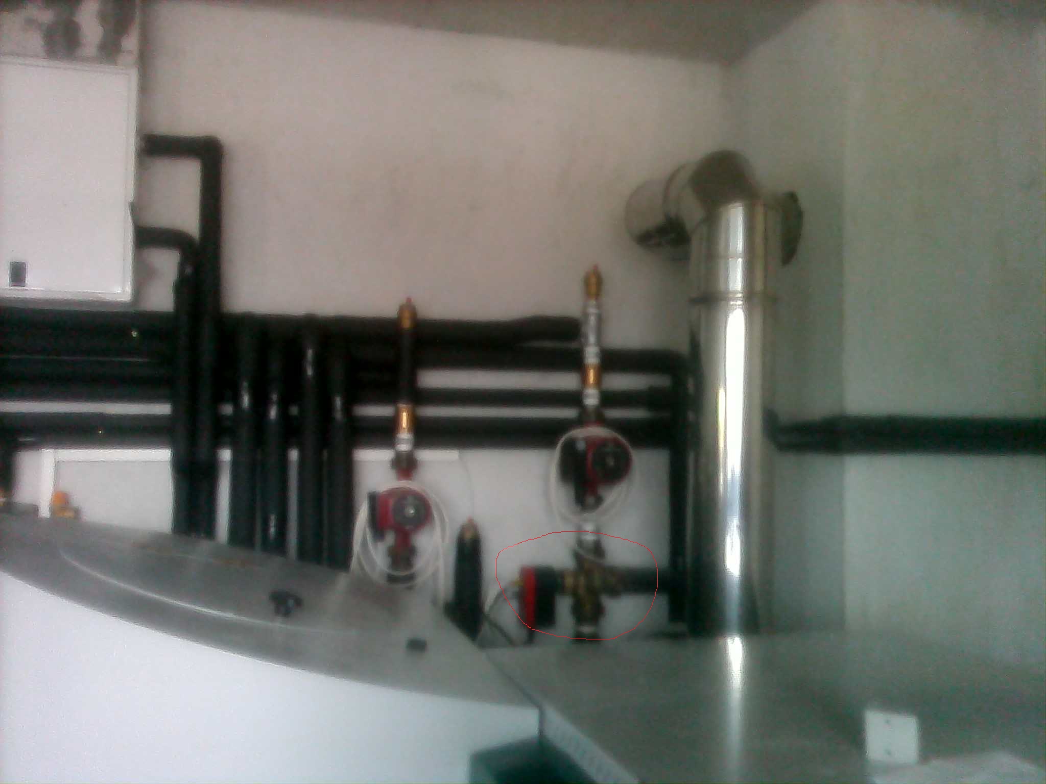

Обобщавам накратко дилемата: имаме ли вариант да използваме помпата Grundfos Magna 3 (40-120) и трипътен смесителен вентил със задвижка като компромисен вариант, за да успокоим събеседването между проектанта и изпълнителя, които са добросъвестни хора? Този казус явно не е познат много добре (помпа Magna 3 и/или трипътен смесителен вентил) от тяхна страна и настойчиво търсят най-оптималния вариант. Ако някой има някаква идея по темата, моля да сподели.
filmatoplo - майстор
Не знам дали разбират колегите въпроса , а той е -трябва ли да се постави на топлия разпределител подаващ към радиаторите трипътен смесителен вентил с задвижка (има и помпа разбира се) за да се регулира температурата на подаваната вода , или това може да става само с монтаж на помпа тип Магна 3 .Циркулационни помпи Grundfos MAGNA 3

Ако съм разбрал въпроса правилно:
Трипътния вентил, който се монтира на линията захранваща радиаторите не се бърка по никакъв начин с помпата на тази линия независимо дали е електронна или не.
Ако мога ще кача схемата на пелетните котли Herz за да уточни въпроса. До тогава ето една снимка - за този оградения вентил ли става въпрос. Защото в тази инсталация работи без проблем.
Сетих се още нещо - тази помпа 40/120 не е ли доста голяма

Да помпа Магна3 40/120 е фланцова помпа , но и сградата е голяма (тоест такава по дебит и напор е по проект ), + котел с мощност 60 клв за сега .
rickk - специалист
На практика: Котела на горната снимка е 60 kW и обслужва три къщи - помпата е Grundfos UPS 32/80 и е напълно достатъчна за цялата отоплителна инсталация.
На теория: максималния дебит необходим за 60 kW е 2,63 m3/h. За напора наистина трябва повече инфо. Щеше да е добре да се види поне аксонометричната схема на инсталацията, за да се прецени колко трябва да е напора.

Да, за този трипътен вентил става въпрос. Утре очаквам да пристигне другият трипътен вентил Herz, монтиращ се при котела и отварящ при достигане на 61 градуса. Той щял да бъде седлови и със задвижка. Дали това ще е по-добре от обикновен трипътен кран?

За да бъда по - конкретен ето как са вентилите:
Вентил 1 - подържа връщащата вода в котела да е 60 градуса. Не е необходимо да е със задвижка - може да е обикновен трипътен вентил термостатен.
Вентил 2 е този, който трябва да е със задвижка. Управлява се от котела по външна температура - необходим е външен датчик.
Ето ги обозначени на схемата.
За схемата на инсталацията - както прецениш. Но имай предвид, че дебита в производството (котела) трябва да е равен или по - голям от дебита в потреблението (консуматорите - радиатори). В противен случай ще имаш едно смесване, което не е много желателно.
