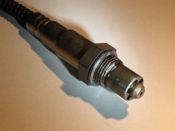

С малко увеличение се вижда, че сондата от сайта е
06C 906 265 B
stilian20 - специалист
аз го виждам като 06A 906 265 R и съответно номер по Бош:0258006215
Типов знак LSF-4.2

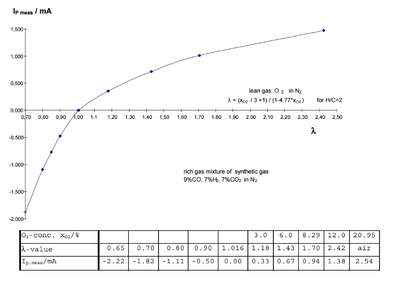

bobi65 написа:
За широколентовите сонди съм съгласен че ще мери вярно до 20 AFR... поради същите доводи..
но не зная дали могат да засекат коефициенти по големи от 1.3.
Провери в описанието за каква сонда е твоят китаец и се ориентирай...
Можеш и по напрежението да се ориентираш или по броя на кабелите на сондата ти... широколентовите са с поне 5 кабела
Днес докато пътувах към вилата реших да погледна какви показания дава сондата на колата която е LSU 4.9
и установих че показва АФР до 29,4.
ако успея да и намеря евтин контролер ще е супер.
Evgeniy - майстор
Няма да намериш в общоприетите представи за евтин, защото за широколентова сонда $100 се счита за евтин.
Освен, ако някой не ти го направи специално евтин. Не е невъзможно. Основните неща, доколкото аз разбрах са:
- поддържане на констатна температура със ШИМ. като датчик се използва съротивлението на нагревателя, защото е различно при различните градуси
- опорно напрежение, на чиято база се генерира помпещия ток
- ОУ да генерира помпещ ток, така че изходното напежение на клетката да е равно на опорното.
- начин да измериш помпещия ток, който е пропорционален на кислородното съдържание.
Може би метода на Боби е най лесен, но изисква специална теснолентова сонда.

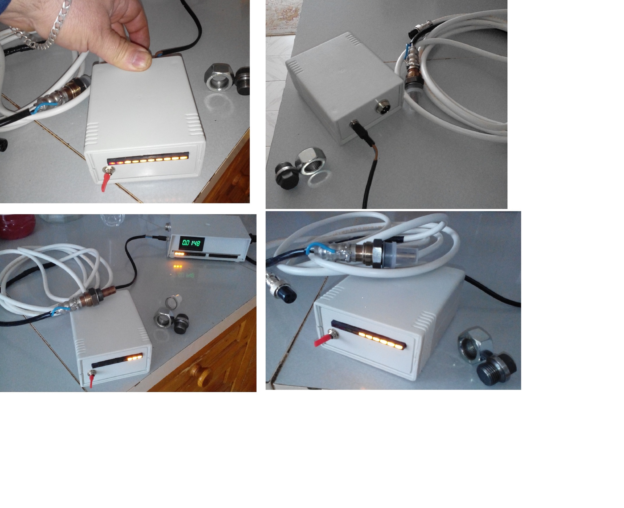

bobi65 - специалист
За интресеващите се съфорумци.
Ето калибрирано. за стационарен монтаж поевтинено но изпълняващо перфектно задачата си да си настроите режима на горелката(комплект с сонда и гайка за монтаж)
