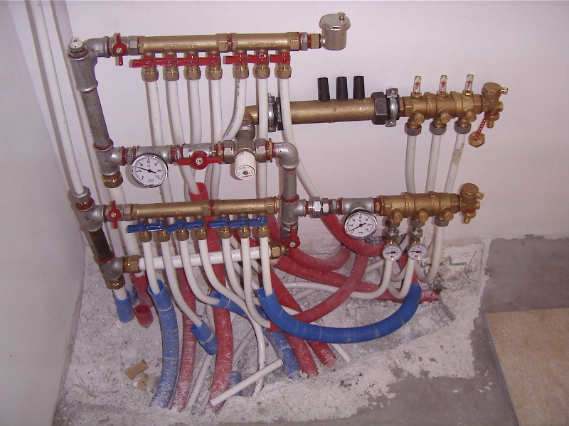

Ако подовото е на дваетажа трябва ли да има отделен разпределител за всеки или може и с един

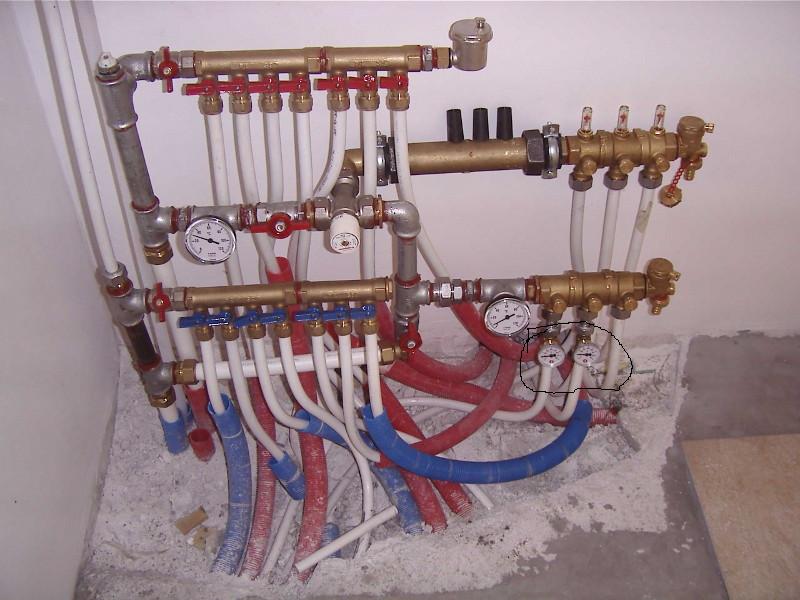

Куууууул, а тия два термометра за какво са?

Zdravei te vsi4ki
Mnogo se radvam za neveroiatnia forum
Iskam i az da se vkliu4a v tazi tema s termopompite, az sum na4inae6t i mnogo ne6ta ne sa mi iasni i 6te sum blagodaren na vsiakakvi saveti. I taka ku6tata mi e na 2 etaja ot koito purvia e s radiatori a na vtoriat sum polojil trubi za podovo otoplenie i sum predvidil trubi za konvektori v ednata staia sum slojil 3 kruka vseki ot koito e po 50m dukjika a v drugata 2 kruga su6to po 50m i 6te imam o6te edin krug ot 50-60 m za koridora i baniata.
Vuprosut mi e sega kogato pusnah termopompata ( samodelka 8kw) toplinata otiva na vtoria eaj ili na men taka mi se struva no radiatorite na purvia etaj sa studeni ili sa hladki otgore i studeni otdolu, boilerat za sega se topli dobre. Niamam buferen sud i polzvam 1 ponpa za dvata etaja.
Triabva li da sloga o6te edna pompa i da razdeli dvata etaja ili ne.
