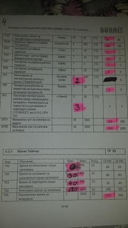

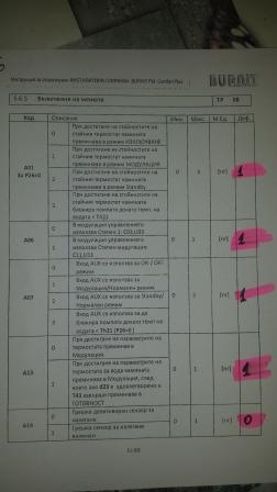

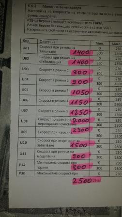

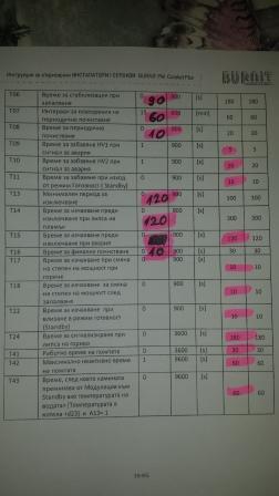

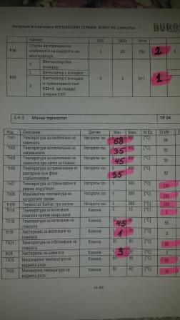

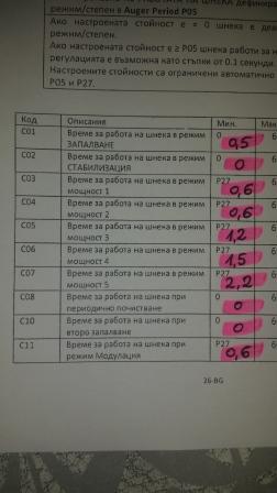

Raij - специалист
Пробвайте тези
Raij - специалист
А07 да е 0 а не 1 моя грешка :x :x :x
Последна промяна от Raij на пон мар 05, 2018 2:31 pm, променено общо 1 път.
