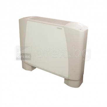

За теста оставих на 1,5 ,утре ще видя дали седи на толкова ,така или иначе ще проверя пак радиаторите за въздух ,ще сваля налягането 1-1,2 на студено .Като запаля ще видя дали надува нагоре,щото съдчетата са малки и не толкова чувствителни .Има 4 крана с термоглави ,така ,че и за тях налягането е важно ,но дори да шумят при по малко налягане -туй ще е един от компромисите .

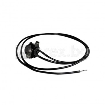

Отново предизвикателство , конвектор модел който монтирам за първи път ,дойде с управление в насипно състояние
сглоби си сам
.По пътя на логиката сглабям ,и господине искате ли датчик за старт от загряла пита -да ,ето ви го отделно -аре ся си го монтирай
Махам едни мостчета и свързвам ,е баси не гръмна
но не тръгна -нагрявам датчика и кеф -работи .Дето щеше да питам тук
