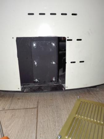

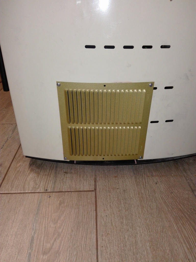

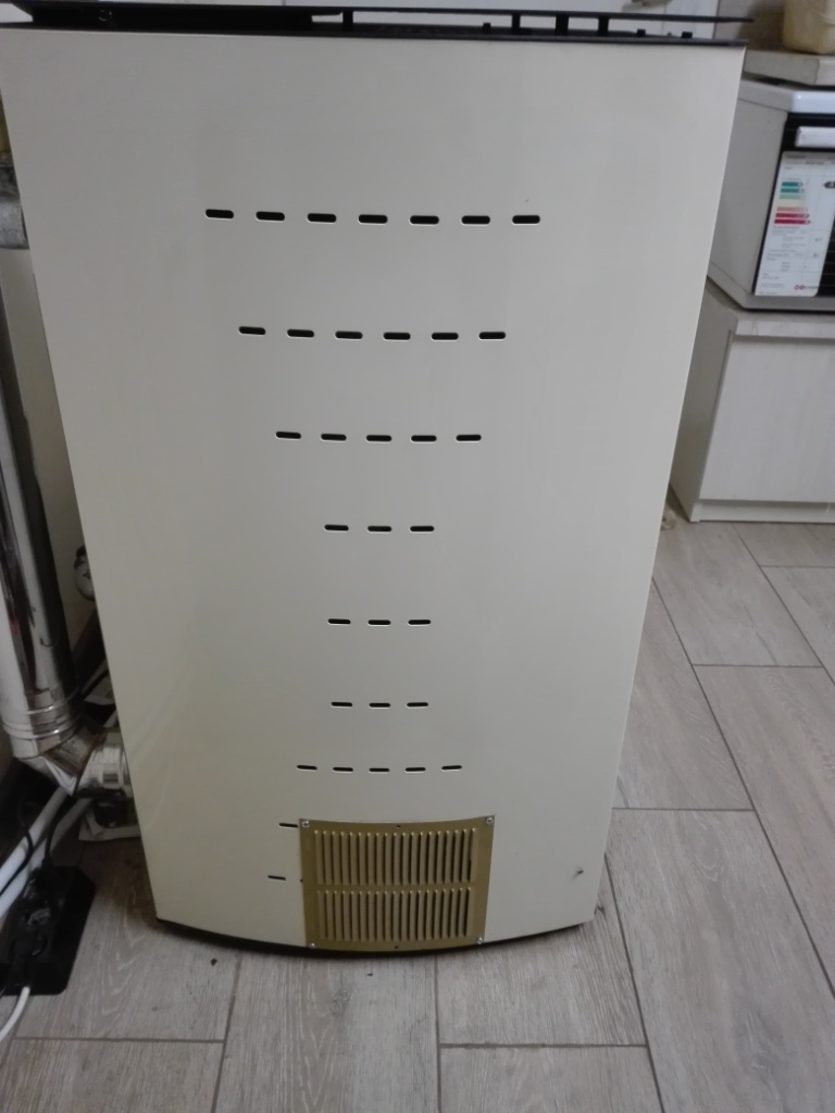

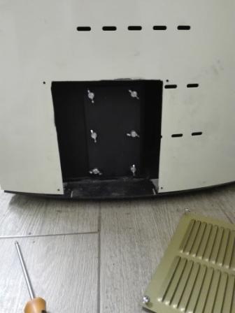

Има решение и за почистването но пак се изисква тунинг а какво, какво правят "инженерите" в Шумен(нищо само ни вземат парите)?Изрязва се парче ламарина от страничния капак.Сменят се болтовете на ревизиония отвор с крилчати болтове, така че да се развиват на ръка без гаечни ключове,слага се една декоративна решетка на мястото на изрязания отвор и почистването става за не повече от двадесет минути.Който е чистил знае какво безумие е това да демонтираш цялата камина че да дръпнеш пепеляка с прахосмукачката за пет минути.
Това е от мен колеги.Нека са живи и здрави колегите от форума.Благодаря за всички идеи.Ако разчитахме на "инженерите" бирнисти щяхме да измрем от студ.
Бъдете здрави!!!
burner - специалист
Браво! Откъде намери тези декоративни капаци? Дали през тези отвори може да се вкара четка на гъвкаво жило, или маркуч на прахосмукачка в димогарните тръби, за да се почистват те, без да се свалят горните капаци?
aatri - специалист
Здравей burner за тръбите още не съм мислил ,все още махам капаците,но ревизията си я чистя когато си искам.Там ми беше много проблемно.Ти знаеш каква е мъка .Капаците са от HomeMax бившия Baumax.Можеш да импровизираш ,две ламарини боядисани с подходяща боя и готово.По важното е че вече имам неограничен достъп до ревизионните отвори ,които по мое мнение е желателно да се чистят поне един път месечно.Аз ги чистя всяка неделя.При мен се събира много пепел.Камината работи 24 часа.
