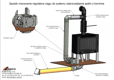

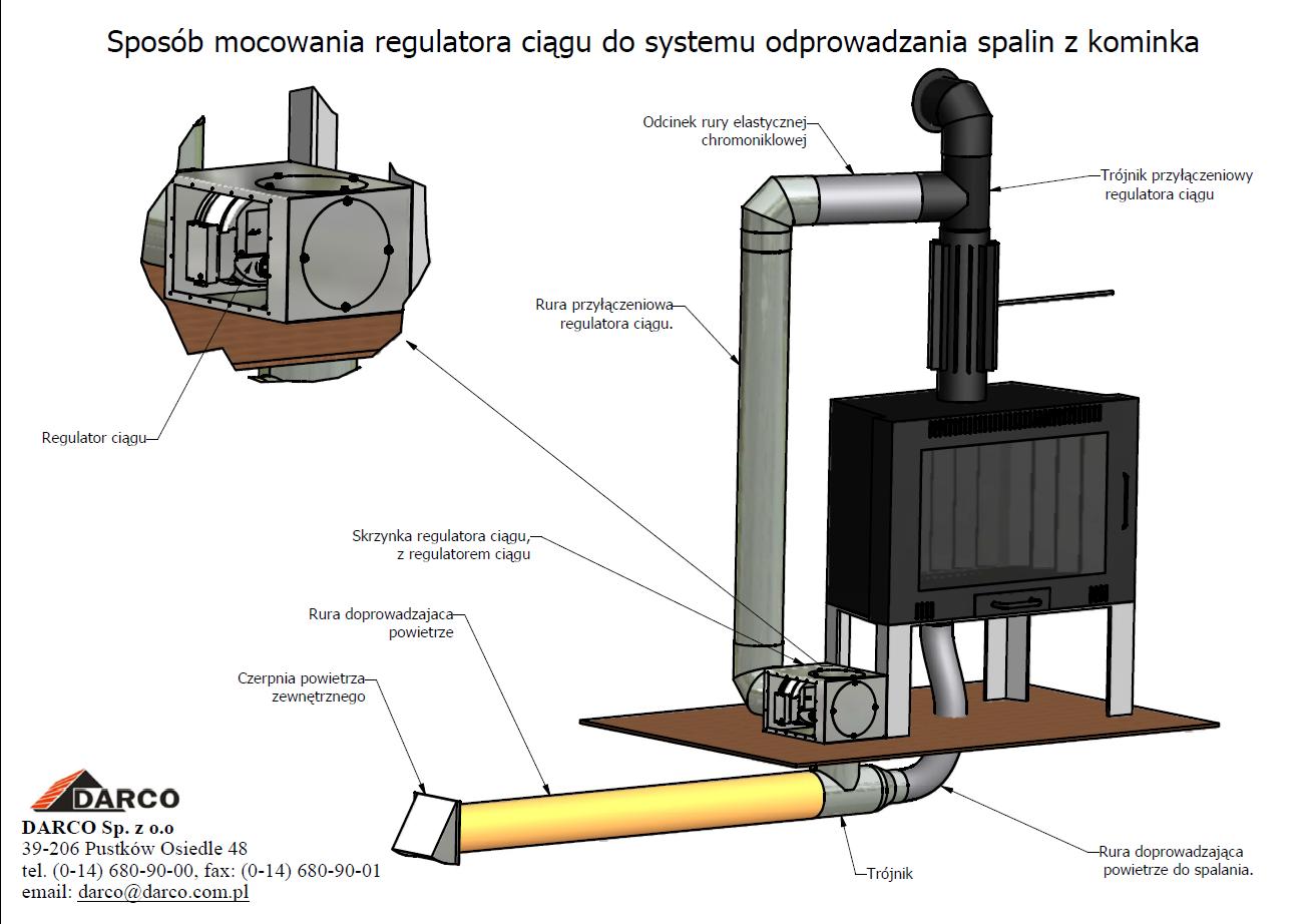

Ако искаш да те изгонят по-бързо тук имам една схема за въздух на вътрешна камина точно като за теб и за Шопа :)
Взима въздух отвън, след това го разпределя с тройник към котела и към кутия за клапата, която в този случай черпи само отвън и се свързва към комина след топлообменника. На кутията може да се направи отвор за вкарване на въздух и отвътре.
