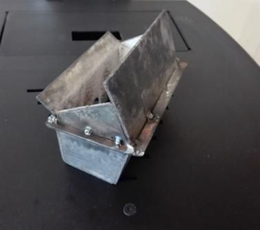

Така и така съм се набутал имам един въпрос преди да ,я запаля за първи път.Трябва ли, кошницата да прилепва плътно към основата върху която лежи ,и въздуха да минава само през нейните отвори? И това ,ли е принципа на работа на всички пелетни камини?

bmahob
- Мнения: 1391
Да!!! Иначе и преди 2_3години кошницата на алфа плама също бе заварка, но след това го правят чугунена отливка...на еко спара на комшията също е крива заварка и за един сезон отпред прогоря....пробвайте със самоделка копие на оргинала но по добро изпълнение например от неръждавейка

aatri
- Мнения: 53
Здравейте колеги,предлагам малко снимки с доработка на BURNit PM Comfort plus 13 модел 2016 год.
Нека и "инженерите" на производителя да гледат,дано им светне каква недомислица са сътворили.

Да попитам с колко минимална температура на водата стопляте вашия апартамент или къща. Споделям моя опит от апартамент 63 кв. на първа степен с не добри пелети слънчогледови поддържащи температура на водата 37 градуса, в апартамента ми е 23 до 25 градуса. Степен 1 е на 1 секунда подаване и 9 чакане. За 12 часа горене един бункер изгарям, това са 7.5 кг слънчогледови пелети. За 72 дена тестове съм изгорил 42 чувала пелети. Направих си нова кошничка за горене с нея постигнах 36 часа да гори и се задръстваше. Старата изкарваше по 12 часа и се налагаше да я гася и да почиствам. От 29 .01.2018 почнах да горя друг вид пелети с тях съм намалил на 1-ва степен на 0.6 за 0.94 секунди и поддържам вода 37 градуса. Това е със оригиналната кошничка за 3 дена не пълни сега я спрях и нямаше грам пепел или нагар в нея. Пелетите са купени от гр. Сливен след квартал речица на 400 лева тона. Не права рекламация на тях но съм пробвал 7 вида докато се спря на конкретния вид. Трон го хвалят много но задръства кошницата добре. Пелетисимо горят добре но дистрибутора му за града Ямбол нестава. Дава ти по 10 торби само да те зариби. Не знам какви пелети вие горите но всичките стават за горене проблема е колко топло изкате да държите във вашите жилища. Температура през деня е 23 а вечер като се приберем е 25 градуса. На мен и 18 ми стигат но жената все казва студено ми е какво да правим угода нямат. Впрочем тия градуси ги постигам с два конвектора 030 045 на клима 2000 и два радиатора единия е 60 на 100 а другия 40 на 160.
