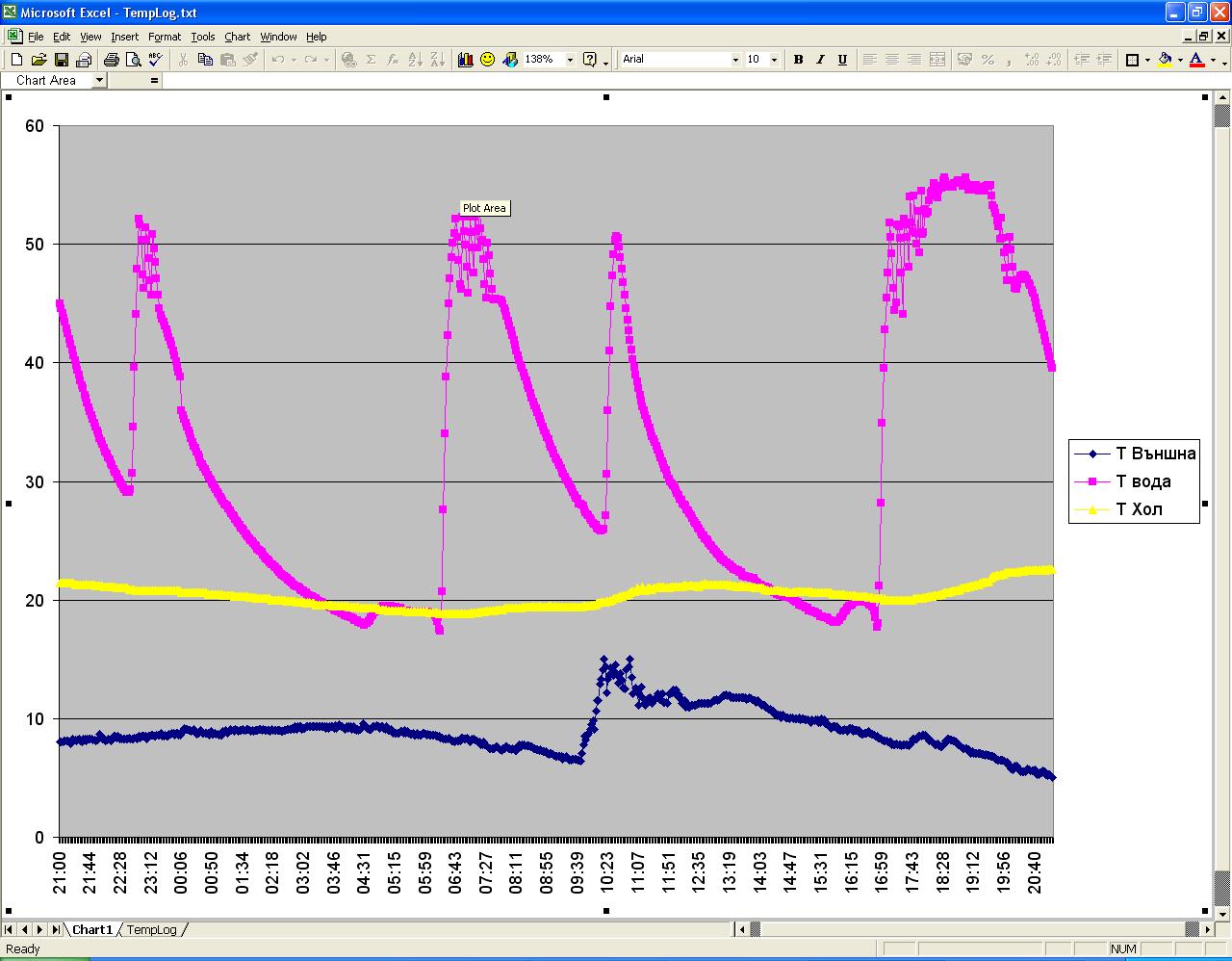

След месец експерименти да кажа резултата. Монтажа беше на 27 декември. Двуетажна къща около 40 квадрата на етаж, като в едната стая топлят само тръбите, а в две други термоглавите са понамалени. Изолирана в по-голямата си част с 5 см вата + сайдинг. Котел Симе Солида 5 глидера -25кВ, направен както италианците дават в указанията да се получат три хода.
Днес се изпразни бункера и преброих останалите чували - изгорил съм 54 чувала за 36 дни. Получава се средно по 1.5 чувала - 22.5 кг.за 24ч. пелети от слънчогледова люспа за изминалия месец. Ето картинка от последните 24 часа: За това определено е помогнал и слънчевия колектор от бирени кутийки в слънчевите дни - Днес например от 10:30, когато намалих ръчно стайния термостат за да изключи горелката че до следобяда до включването около 16 часа.

. Аз горя по толкова килограми обаче дървесни но при мен квадратурата е повечко и горелката не се гаси.

Относно разхода - отдавна ми се искаше да го напишеш и той си е изцяло твое постижение е и на горелката разбира се

Акак хвашате градусите за вьншна температура
