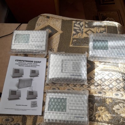

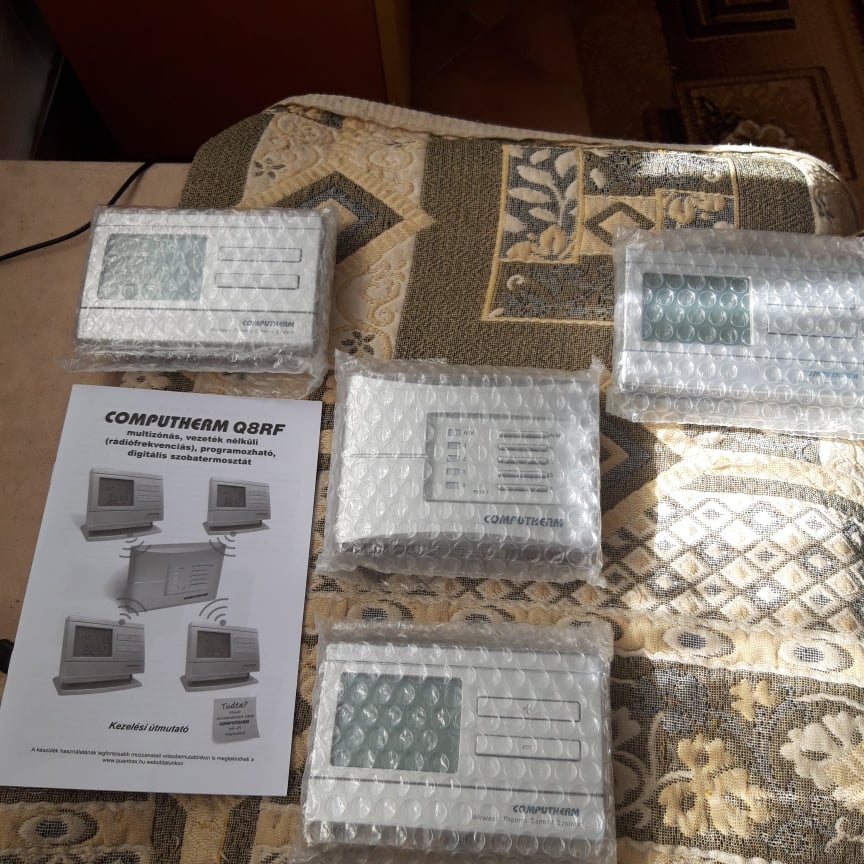

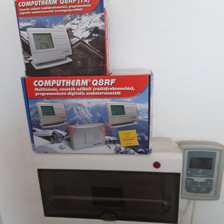

:) Стана почти без бой ,вчера следобед палнах , днес от сутринта гори през деня ,седях до обед и я оставих на хората .900 метра тръба има подово -сигурно е станало баня ,пускам го по леко да не хвръкнат плочките :lol: .Трите термостата кефят и пускат и спират три помпи ,две за двата етажа с подово и една за един етаж радиатори ,отделно си има една помпа за бгв ,и за кеф още една помпа за рециркулация на водата в бойлера :wink: Котела е Грейко 30 но с друга горелка .Остана и време за гъби и за посещение в рибарския магазин :wink: сн в майне темешен.
