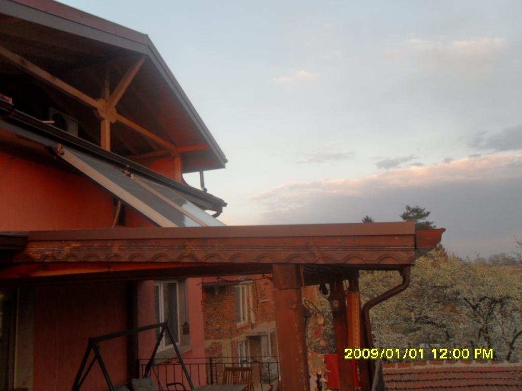

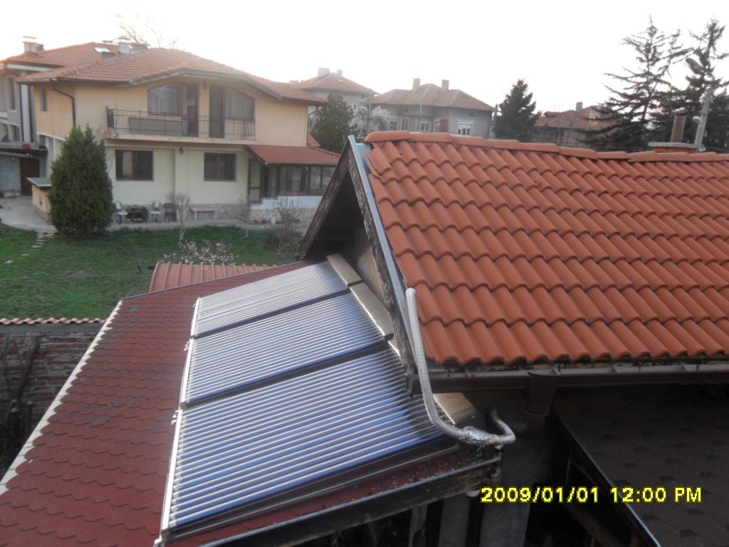

Всеки плосък колектор тип арфа става за ДБ
Моите плоски са 2х медни селективни по 2,7м2 всеки и греят 300л бойлер. Турски и при сегашния курс на лирата супер евтини.
Имам и вакумни полу ДБ 60 труби, които греят 650 литра бойлер
Елементарно е. Това не е е ракета или подводница с ядрен реактор за да му се чудиш.
Понеже ме мързи снимките са от преди 3 мин от терасата и само с протягане:-)))
П.П. Относно бойлерите: само неръждаеми. В противен случай рев и смяна след 3-5 години.
Успехи!
