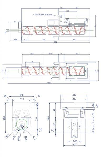

Много як изглежда редуктора,въглищата с какъв най голям диаметър минават през нея..А пробвал ли си я с слънчогледови пелети?Аз мисля да направя една с глава като на грейко,но както е при теб за да може да гори въглища :?
ktch_1964 - специалист
Просто такъв редуктор имах не съм го търсил специално, малко е голям , но на харизан кон зъбите не се гледат .
Изработката на желязото не е нищо сложно всеки с умения да заварява и реже с ъглошлайф ще се справи.
Горелката има само един стругован елемент, това е черупката на лагера.

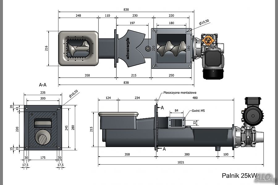

А на оригиналът Екоенергия колко Фи му е шнека спиралата вътрешно?
шоп - майстор
phantom_ написа:
phantom_ - специалист
Благодаря колега златен си :prayer: Трябва да започна да събирам частите,и да видя наличните с който разполагам.Благодаря още веднъж.
Пп. Намерих ма 25 киловатовата и май има разлика с тази.Само за шнека няма размер. :cry:

Мене ме сърбят ръцете :roll: . Според теб (вас)правен стоманен шнек няма ли да издържи на такава горелка?Или може ли да се поръча само той и управлението примерно?Шнека отзад към бункера е на лагери а отпред как е изпълнено,на втулка ли?
Някаде имах цяла галерия от снимки на счупени стоманени шнекове от самоделни и фабрични руски горелки. 99% счупването става в предната част на шнека където вала лагерува в главата. Там освен голями механични натоварваня имаме и термични такива. Ако се направи от подходяща стомана шнека ще издържи, но според мен ако се купи тази стомана + последващата стругарска и заваръчна работа, то дали не е по-удачно да се закупи чугунен шнек.
Лагеруването в предната част е метал в метал. Чугуна е мек и "мазен" метал и дори в миналото за бавнооборотни търкалящи се лагери се е използвал чугун. При стоманата не е така. Нямам представа дали бабит, бронз или месингови втулки ще издържат.
Лагеруването от страната на бункера е с лагери съчетани с редуктора. При самоделна направа трябва да се вземе впредвид и аксиалното натоварване и да се подберът подходящи за целта лагери ( аксиални или конусни)
