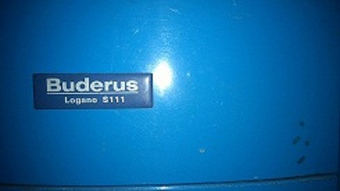

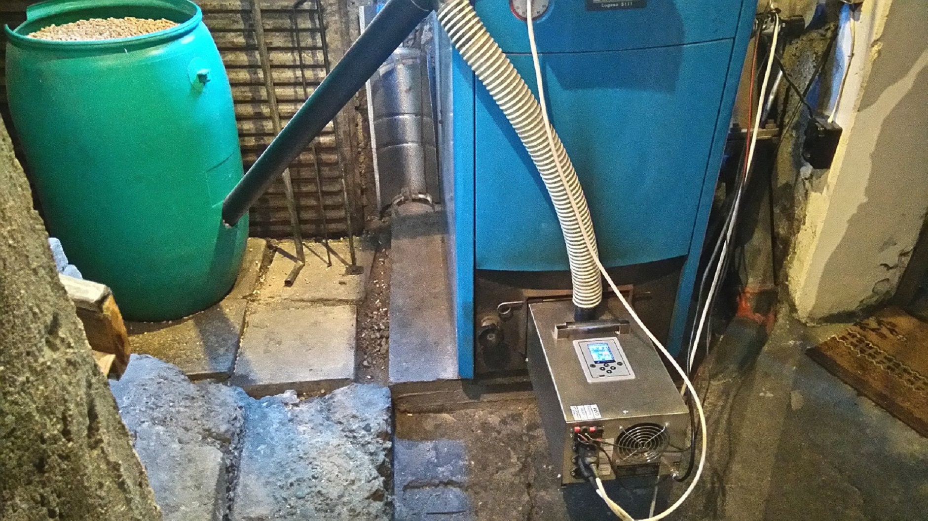

Здравейте!Единствен аз застанах в темата с името и лицето си.Имам горелката,работи за мен и ми е топло.Ето и снимка.Много лесно се поставя на този котел!
Ping Pong - напреднал
ако се разхождаш с хубава девойка и трима непознати се обърнат да я загледат тва значи ли че сте баджанаци :? Детелине по логиката на тук пресъстващите ти сигурно си производителя.Сподели нещо за горелката поне да бъдем полезни на човека дето пусна темата.Сега видях че вече си писал колко гори,то нали греиковците разводниха темата и бях забравил какво пишем.колко кв. ти е котела
Ох,нали ви казах вече че съм си я закупил.Всичко което съм написал тук е самата истина!Котела е 32 киловата.Три години горяхме въглища(Преди бяхме с правен котел),при две зареждания до горе,сутринта се събуждахме на студено.Казах вече че неразбирам от горелки ,но това е измислено за мързеливи хора(От мързел към прогрес)Сега да направим реклама на пелетите,защото други нямям.Те са на КАПИТАН ВОЙНОВСКИ ТЕТЕВЕН.За догодина сигурно ще бъдат други каквито има но няма да бъдат слънчогледови.

bobi65 - специалист
Поздрави на всички. Реших и аз да дам мнението си по темата .
Попаднах преди две седмици на клипчето за тази горелка и ме заинтересова като нов продукт на пазара. Не съм се докосвал до горелката а само по снимки и спецификация съм си изградил впечатленията. А те са смесица от положителни и отрицателни .
- Аплодирам опита да се осигури механично само почистване. но не вярвам в идеята да се движи скарата върху която се извършва горенето там просто са такива температурите и разширенията на метала че едвали ще е безаварийна работата
- Имало бъркалка .. правил съм бъркалки на моята и всичко което е в ядрото на камерата изгаря заради окисленията.. само там в задният край държи и не изгаря защото движението на газове и пламък е напред.. но точно там в задната част тя не върши никаква работа ,там шнека си избутва напред пелетите който са пред него. И там не се образува шлака .. шлаката се образува в предният край.
-Контролера е безспорно добър и накичен с хубави екстри който биха доставили удоволствие на потребителя но все пак е важно каква горелка управлява..
- Страхотна е идеята да се съобрази главата на горелката с отвора на един от най добрите стоманени котли за да е лесен монтажа и да не се преработва вратата. Котела си остава многофункционален
- Гледайки снимките и скарите смятам че горелката въобще не е ефективна за съжаление...
Отворите за първичен въздух са толкова много че биха задоволили с въздух горелка за 70 kw.. А на всичкото отгоре и през малкият шнек се подавал вторичен въздух.. Смея да предположа че тази горелка работи с ламбда коефициент над 2.5. което пък ще доведе до ниски температури в горивната камера, и ниско КПД на горелката шлакообразуване и полипи по скарата . Никъде в документацията на горелката на сайта на производителя не дават КПД на горелката.
- На клипчето се вижда колко лесно се монтира на котела но се вижда и друго.. не е предвидено никакво уплътняване при монтажа, Това означава да си смуче от там въздух който не е дозиран от вентилатора и да влияе зле на горивен процес и на загуби от излишен въздух изнасящ топлина през комина.
- описанието на използваните материали , елементи и части е действително от най добрите и си заслужават цената.
В заключение ще кажа приличен продукт с голям потенциал който би могъл да се доусъвършенства.
Най-после да прочета нещо смислено от критикуващите горелката. Но всичките описани проблеми са само ПРЕДПОЛОЖЕНИЯ . Горелката си работи перфектно. Изгаря си всички пелети, скарата не се задръства, почистването си работи просто перфектно. Ако някой си мисли, че ще бъде като на "централно парно" като си сложи каквато и да е пелетна горелка се лъже. Аз си смених моята с тази и съм доволен. Предната ми беше гравитачна "експериментална" с допълнителен вентилатор за почистване на "Биотех", която също работеше много добре, но за съжаление горивната и камера беше много широка за новия ми котел и трябваше много да се преправя вратата.
