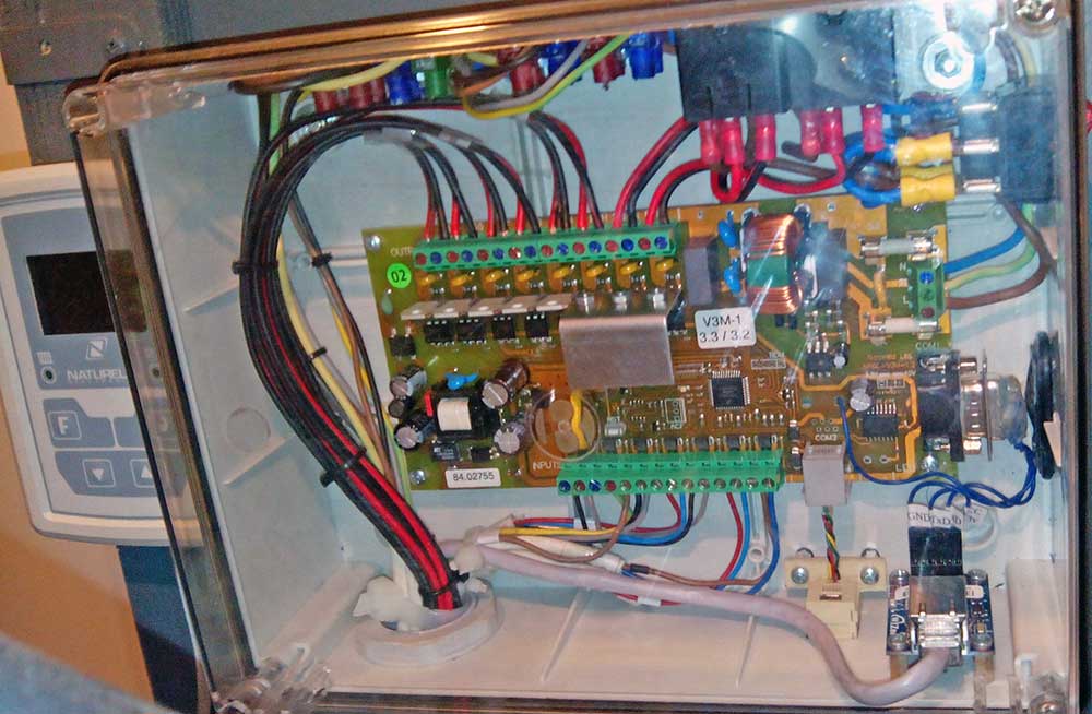

filmatoplo написа:Не Филме, има само един и същ фотосензор и за двата контролера. Нали има само едно гнездо за фотосензор пред горелката. 4-те жици по двойки са вързани през устер клема. Едната двойка жици за контролера на Натурела нещо пречи на другата двойка за Интиела. Не съм стигнал да проверя дали и обратното е вярно.Нещо не схванах , сега в момента имаш монтирани 2 броя фотосензори -така ли , след като всяка платка си има место къде да се свърже фотосензора какъв е проблема -те нали не се доблират както -шнек ,запалка ,вентилатор .Може и аз нещо в момента да не се сещам.
alx359
155 мнения в "[Проект] Bisolid GP с 2 контролера (Натурела и Интиел)"
filmatoplo
- Мнения: 17842
Не може ли всяка платка да си има свой фотосензор .
alx359
- Мнения: 345
filmatoplo написа:Не може ли всяка платка да си има свой фотосензор .Ами ще трябва тогава да пробия втори отвор пред горелката вдясно за да напъхам втори такъв. Не ми се нрави. Нали и мястото му е изчислено. Кой знае къде ще попадна между железата при такива опити. Вярвам трябва да има по-чисто решение.

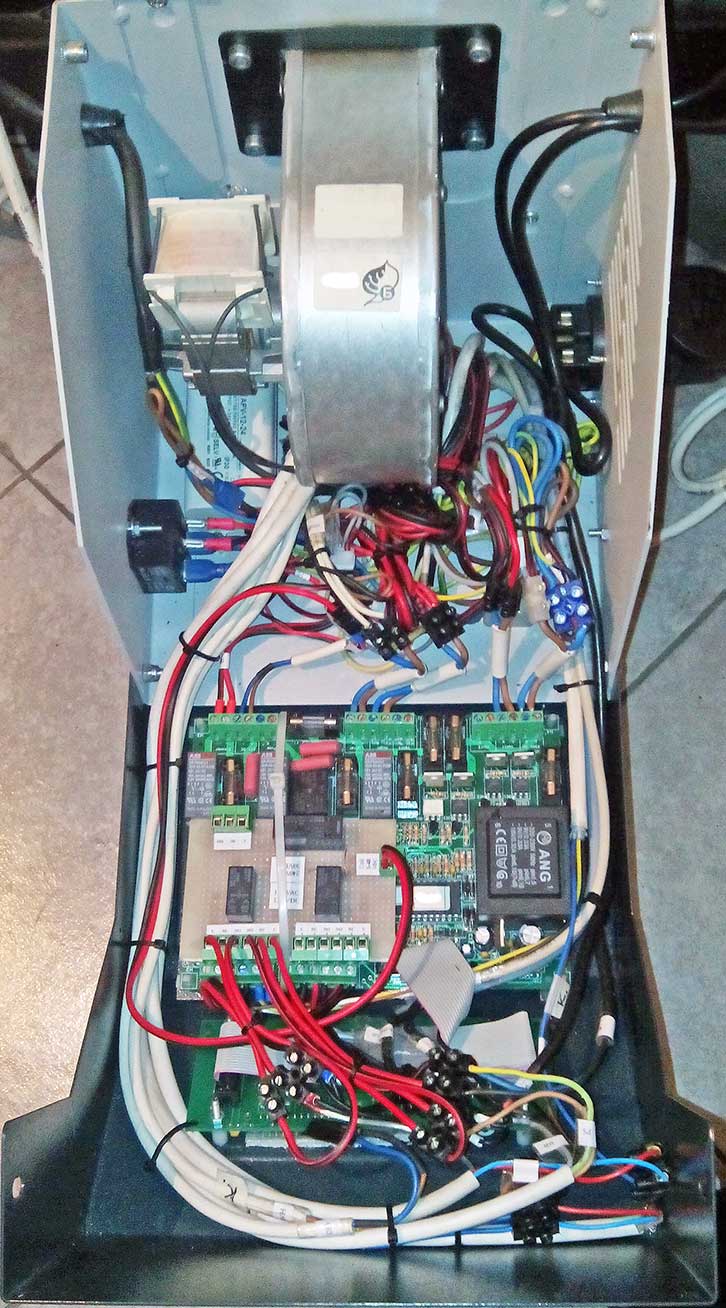

ПП. Аха, разбрах от къде помисли, че съм сложил 2 фотосензора. Вторият кабел дето се вижда горе вдясно на горелката е сензора за обратен огън. Беше вляво преди, но го преместих защото оттам минава сега захранването на чистача.

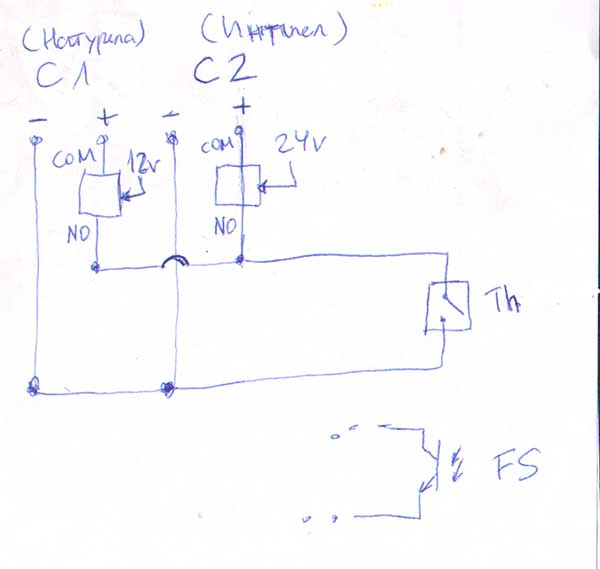

ПП5: Това по-долу в картинката е което имах предвид. Например, ако С2 има напрежение (220VAC) бобината се възбужда от източника и релето се затваря, захранвайки сензора.

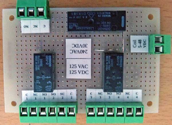

Реших проблема със съвместимостта на стайния термостат и фотосензора между двата контролера.
Всичко което накрая се оказа необходимо бе едно двойно реле:
- OMRON G5V2-24. Отн. евтино DPDT, специално предвиден за много слаби сигнали (Min. permissible load: 10 micro A, 10 mVDC) [PDF]
Имаше доста проби и грешки докато уцеля работещата комбинация. Ще обясня по-подробно после с ПП. Засега малко снимков материал.
ПП. Така, относно начина на свързване. Не стана точно както очаквах, но важното е, че стана. Логиката дето проработи е следната:
За стайния термостат:
- На Интиела, обозначаваме клема 3 като червена и 4 синия (нула). Същото за Натурелата (повечето датчици имат обща нула като ги прозвъним).
- Всички сини заедно с датчика ги връзваме общо с устер-клема.
- Червеното на Натурела го връзваме общо с другия кабел на термостата и в "C" на релето.
- NO на релето го връзваме с червеното на Интиела.
Оставя отворен въпроса - кой ще е червен и кой син на чифта кабел дето идва от термостата? Ще трябва да се пробва.
За фотосензора:
- Червеното на датчика влиза в "С" на релето.
- NC се връзва с Натурелата
- NO се връзва с Интиела.
Захранването за релето 24v е взето от трафа дето сложихме за чистача.
За фотосензора:
Маркиране на +/- на сензорите за съвместяване и при двата контролера (оказа се важно).

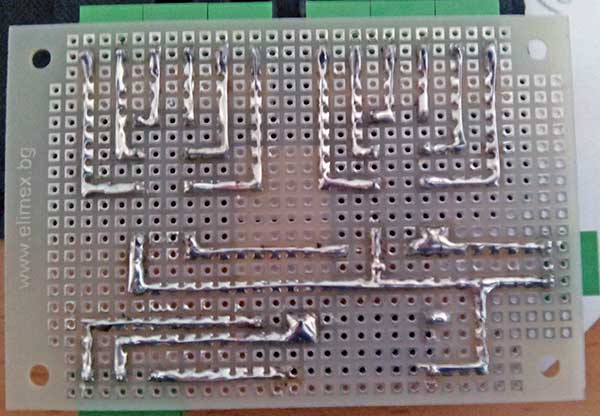

Самоделка с 3 релета (само се оказа нужно 1 от двойните).
Самоделката отзад.
