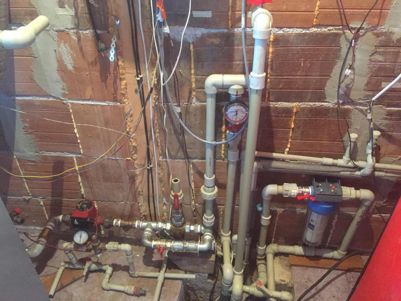

Здравейте колеги,имам нужда от малко помощ за монтажа на този вентил
http://herz.bg/index.php?p=27&id=620
HERZ TEPLOMIX трипътен вентил - 1 7766 13
media-share-0-02-04-d3d5c47f367aa56cc93027889e98cfaa837887db8e2e9ec7834be2e04af17597-68642676-6c83-4ce0-9178-7c0f033d589d.jpg
media-share-0-02-04-d3d5c47f367aa56cc93027889e98cfaa837887db8e2e9ec7834be2e04af17597-68642676-6c83-4ce0-9178-7c0f033d589d.jpg (94.84 KиБ) Видяна 2718 пъти
Доколкото се ориентирам в посоките
A-към инсталацията
B-байпас
AB-към котела
А -затворен докато достигне 61 градуса
след това затваря B и отваря А
AB-постоянно отворен
Благодаря предварително за отговорите.
шоп - майстор
Точно така, в кутията си има схема. Защо не купиш 177614 ?
Не е много по-скъп имa kvs доста по-голямо и няма да тормози помпата. Между другото завърти помпата, че така ще я скапеш преждевременно.

Вече съм го купил,може да ги пробвам да го сменя,но ще пасне ли размера и холендрите незнам.
А помпата как трябва да я завъртя?
Благодаря предварително.
andy_forresite - майстор
Оста ѝ да е успоредна на земната повърхност. В момента ти е перпендикулярна. Завърти я на 90° така че пластмасовото черно капаче да ти дойде към пода, за да имаш достъп до металния винт на самата помпа. Под този винт се вижда оста на ел. двигателя.
За вентила ... уф, сложил съм два подобни в нас, но не помня означенията.
Изобщо не съм сигурен, но си мисля че АВ е към входа на котела; В - горещата вода от изхода на котела и А - откъм радиаторите.
А и В са отворени постоянно, а АВ пропуска само след 55-61 градуса, като му дават 10% просълзяване, т.е. не може да се затвори докрай при подгряване на водата след запалването. В кутията му трябва да има описание. Аз може и глупости да съм написал...
Холендрите като гледам парт. № са 1 цол. Наясно ли си къде трябва да го поставиш? То не е една тръба :)

Ами мисля,че съм го поставил както трябва /виж на снимката/ даже съм му направил бай-пас в случаи че реша да го елиминирам или се прецака нещо
Не го бях забелязал. Не помислих и защо е този байпас там.
Трябва да го взема в ръка и ще преценя как да го поставя без да чета нищо. Колкото до означенията - забравил съм. Все пак ако трябваше да заложа 5 лева като предположа какво означават А, В и АВ, то бих казал че А и В са постоянно отворени в студено положение и започва да отваря през АВ с покачване на температурата. Пак в тези 5 лева бих го свързал А - топъл щранг, В - към входа на котела и АВ към радиаторите.
В крайна сметка напиши как си го монтирал и някой ще ти отговори дали е правилно или трябва да го завъртиш на някъде. Трипътните херцове с пряко действие, означения А, В и АВ, са на един и същ принцип и когато се слагат за гарантиране връщаща вода към котел, те се монтират по един начин и само той е правилен.
