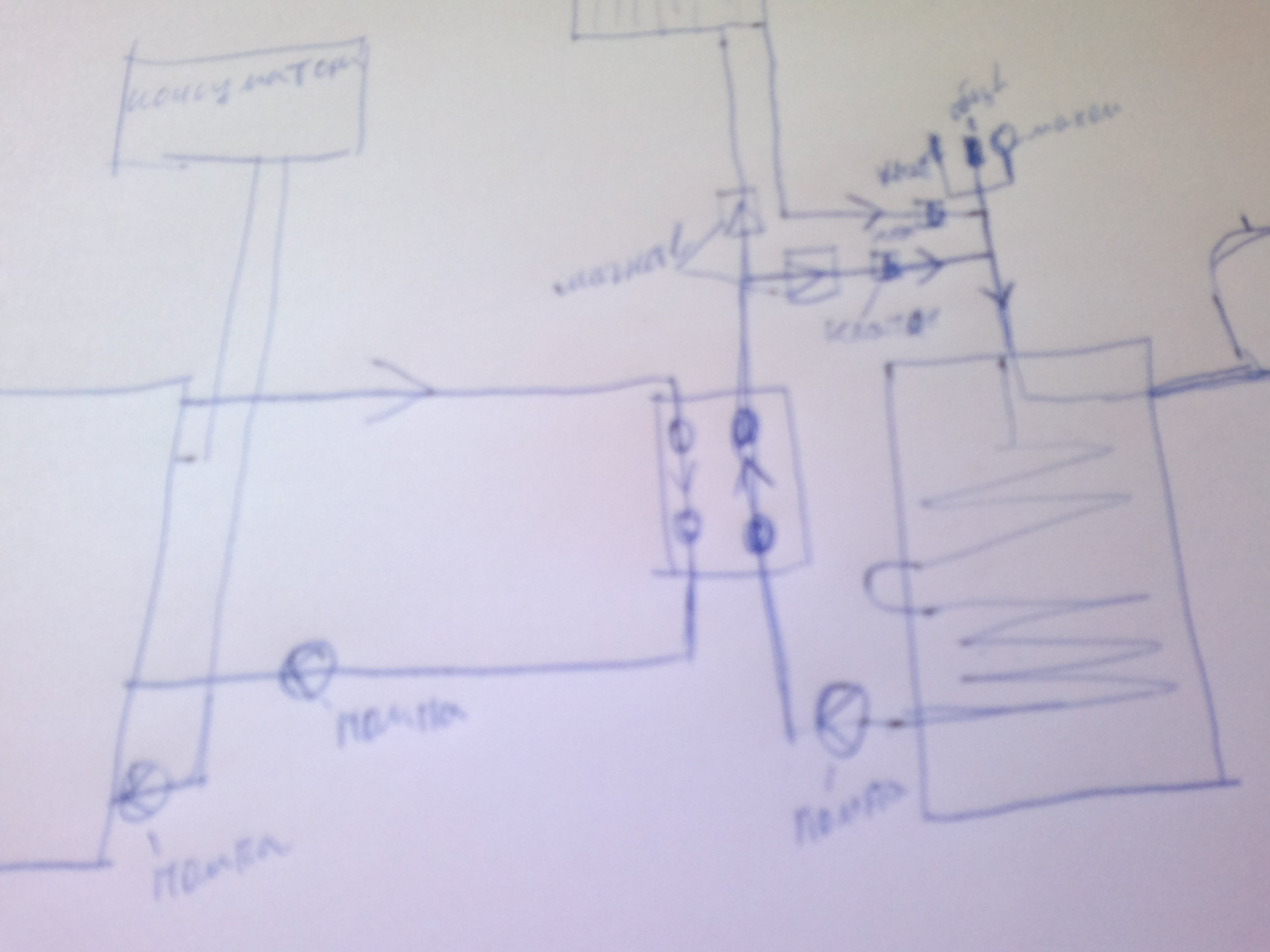

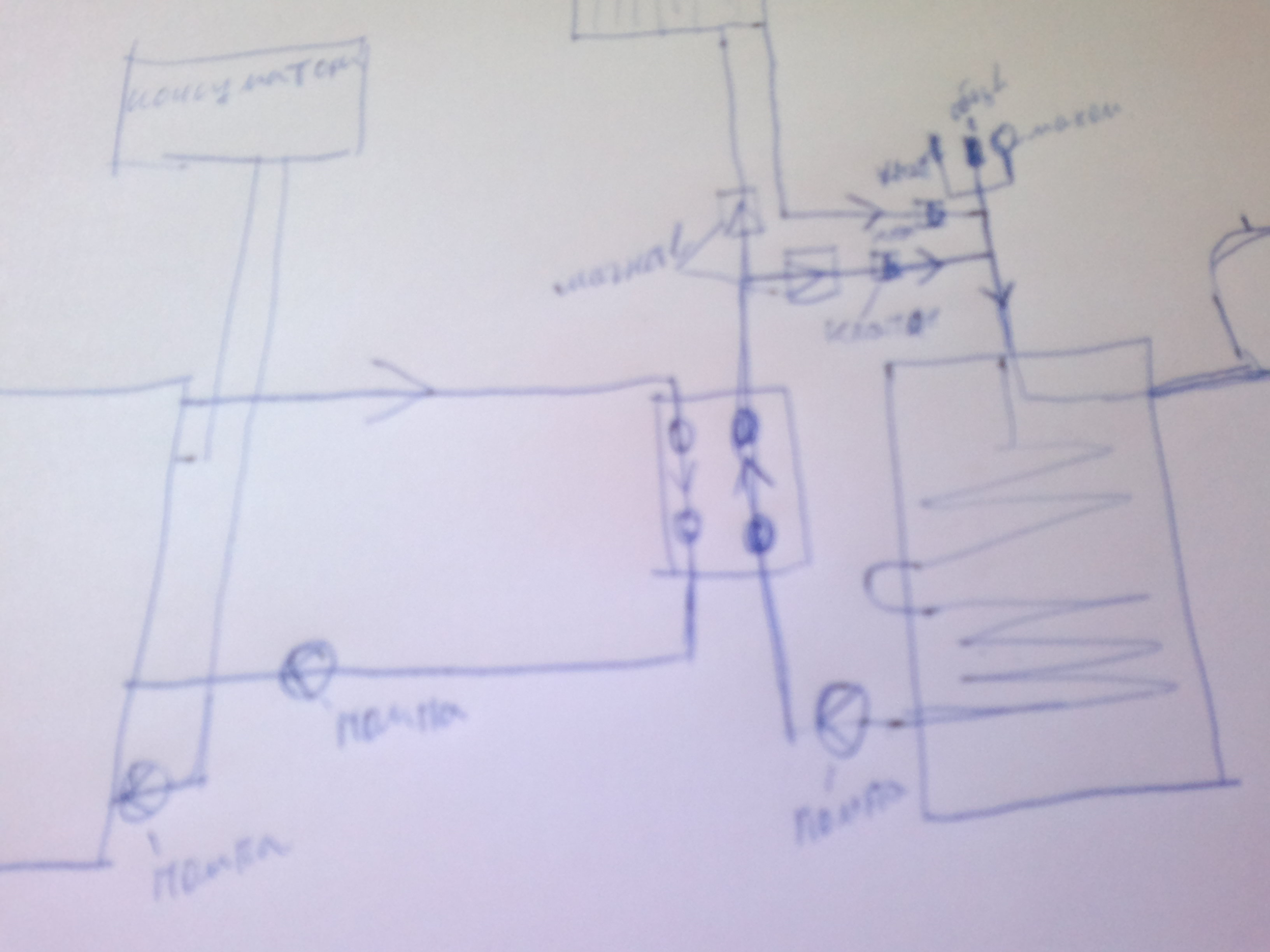

Имам изградена система мисля да я разширя буфер или бойлер със серпентина да сложа.
Ето и сегашната система
igt - специалист
Виж в тази тема: viewtopic.php?f=10&t=36206.
По средата на първата страница има конкретен отговор на твоя въпрос.
boretobobo - специалист
Благодаря разгледах и по прочетох това вече е ясно.
Аз мисля да монтирам 1 или 2 бойлера със серпентина като буфер цената на бойлерите не е по висока.Идеята ми е да ползвам и термо релето на болера за контрол на Магнит вентил за да не слагам допълнително трипътни вентили задвижки
