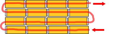

Дъно на кутийката
Какво мислите за варианта панелът да е хоризонтално и въздухът да минава последователно през всички кутийки? Ако кутийките са с дупки по дъното вместо без дъно тогава триенето няма ли да е голямо и да е нужен доста мощен вентилатор? Примерно ако са 64 кутийки.
