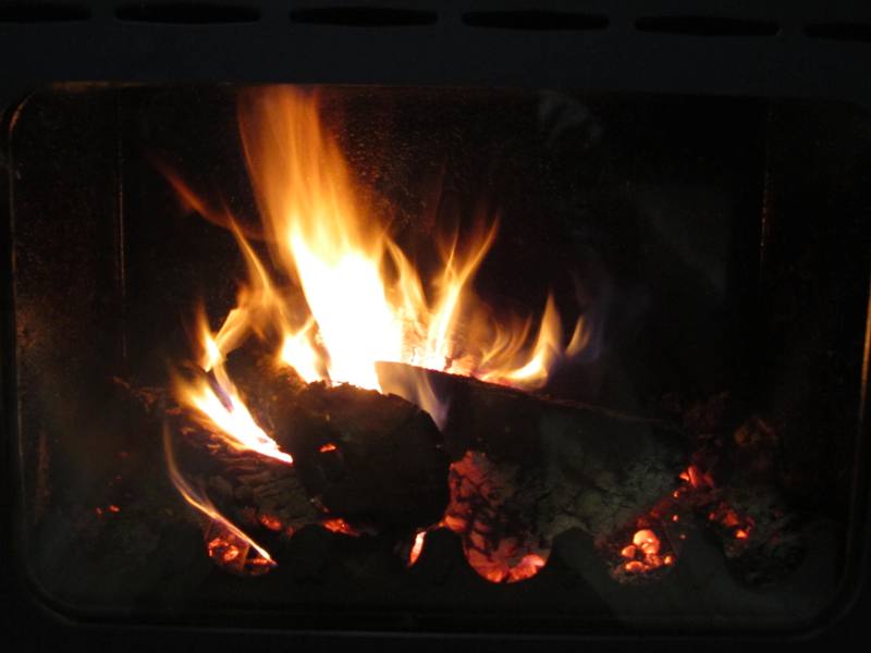

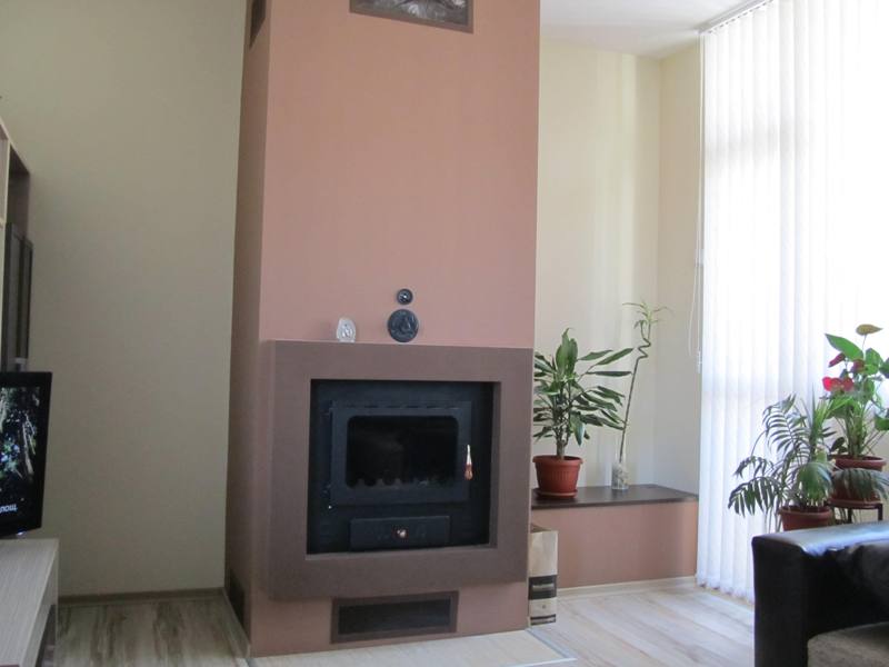

Ами зимата дойде, запалихме каминката,на всякъде топло. Бойлера се топли и ми прави приятно впечатление че е доста икономична. Само че като проверя на 2-3 дена обезвъздушителите на радиаторите, винаги има малко въздух. От къде идва тоя въздух и какво да правя? Ето снимки на крайния външен вид:

Аз съм доволен от себе си(и то не само от камината, а целия апартамент съм ремонтирал сам и ще пускам тема в съответния раздел), ама още ми остава въпроса от къде влиза въздуха в системата(отворена). Появиха се и още 2 въпросителни: Водната риза много бързо хваща нагар(лъскав така стои) и второто, че според мен остава твърде много пепел от дървата. Приемам всякакви съвети и предложения
filmatoplo - майстор
Въздуха се замопроизвежда в отворената система , нагара може да е от дърва с влага , ниска температура на водата ,нужда на външен въздух за горенето .
